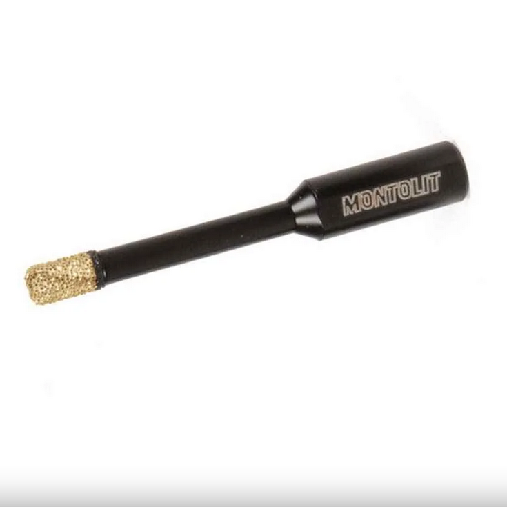

je_ns 11444 28-09-2024 20:05 Nogle fliser er bare så hårde at de fleste bor ikke kan bide i dem..En borhammer kan klare det, men man risikere nemt at flisen revner.Der findes en anden type diamantbor som burde kunne klare det, men de koster så også noget mere. LINK Vi prøver igen, i morgen --

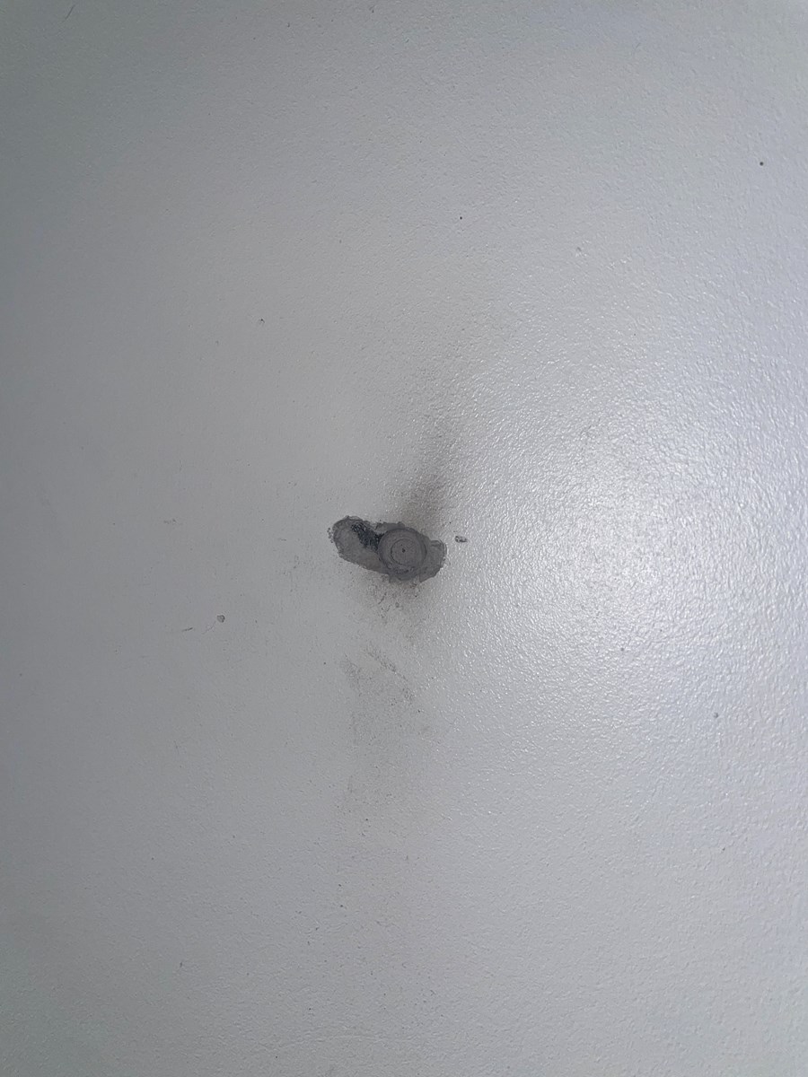

Anna5623 Trådstarter 10 29-09-2024 10:45 Det her hul (som stadig ikke er helt igennem flisen) er resultatet af måske sammenlagt en times boring. Nu prøver vi med et smalt bor og arbejder os så gradvist op til 8mm. Borene bliver utrolig varme på ingen tid. Ligegyldigt om der er tale om et murstensbor, flisebor eller diamantbor. Vi bruger en Parkside boremaskine. Vores bor er nu begyndt at blive skæve og matte i spidsen. Diamantboret vi lige har købt til 150kr. blev slidt på 2 minutter.

je_ns 11444 29-09-2024 13:21 Køb et bor af den type jeg linkede til, findes også i 8 mm..Det har jeg brugt hvor alt andet gav op, tænker også de har den type bor i dit byggemarked, eks. Bauhaus har dem, men kender ikke kvaliteten af dem. linKMen et 6 mm bor vil normalt være rigelig..Sæt boremaskinen i lav hastighed, og køl med vand undervejs, det er varmen der ødelægger boret. Vi prøver igen, i morgen --
