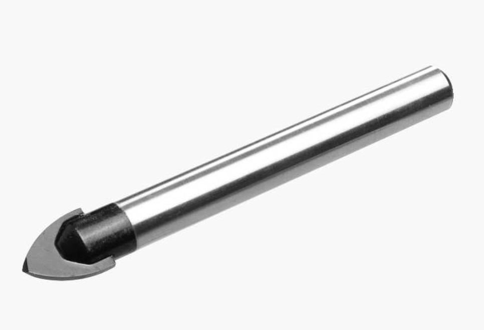

Jeg skal hænge nogle hylder op på min køkkenvæg. Væggen er for nylig blevet fuldspartlet direkte ovenpå eksisterende fliser. Min Bosch boremaskine kan ikke bore hul igennem flisen. Hvad går der mon galt? Jeg har netop købt et flisebor, men det virker stadig ikke.

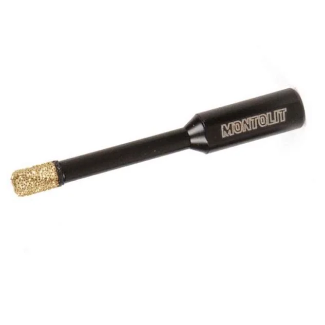

Hvad slags flisebor mon du har købt, jeg monterede på et tidspunkt keramiske fliser i vores badeværelse, og brugte 3-4 stk a la disse.

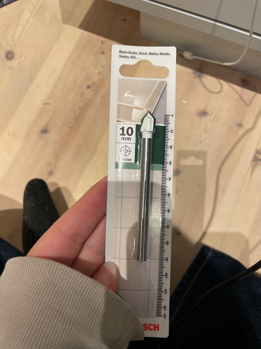

Hej!
Det er sådan nogle her

Vi borer uden slag og trykker hårdt. Uden succes. Nu har vi købt et diamantbor som snart er slidt helt op på 2 minutter og vi er stadig ikke kommet igennem flisen.
Jeg tror du kører for hurtigt. Sæt farten ned, boret må for alt i verden ikke blive varmt.

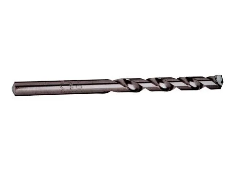

Det ville være fint, om du oplyste noget om, hvilke fliser du vil bore hul i. Almindelige fliser kan du bore i med et vidiabor et såkaldt murbor.

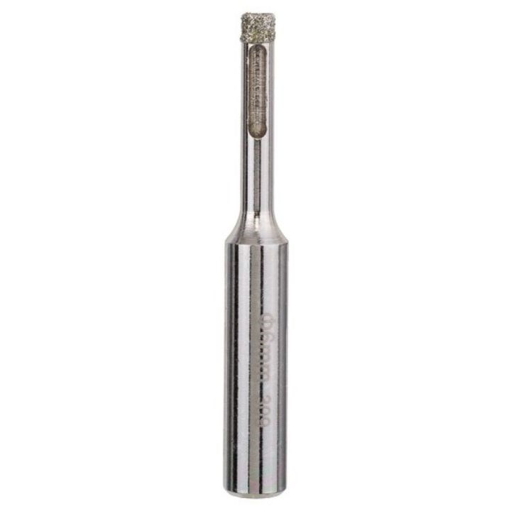

Har ikke så god erfaring med den type bor du viser. Kan bedre lide dem med diamant - se foto:

Vi har brugt dette bor som er blevet slidt op på 2 minutter.
Hvis det blev slidt op på 2 minutter - så har det nok kørt for hurtigt og blevet for varmt.
Man skal køre langsom og gerne køle med væske samtidig.
