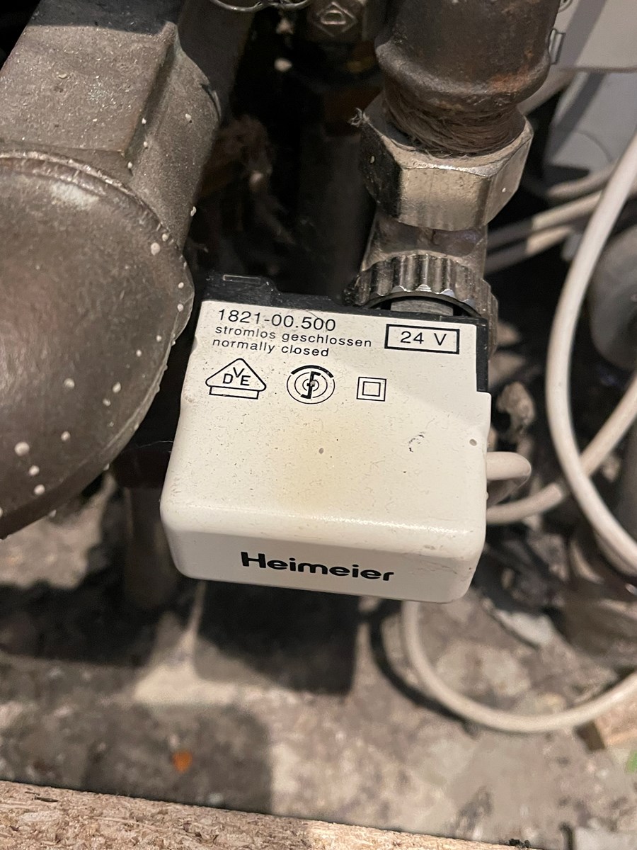

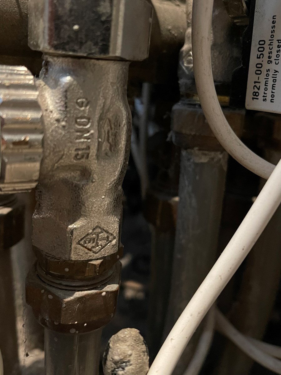

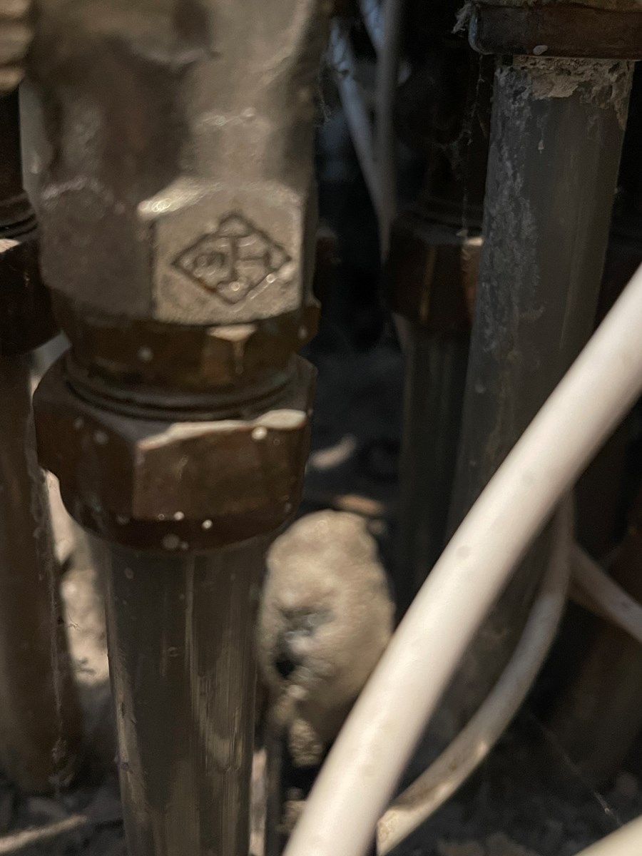

Hejsa, har et gulvvarmesystem lavet i 90’erne, som driller lidt, der er nogle af kredsene hvor varmen bliver ved med og køre forbi ventilhuset, selvom telestat er lukket. Er der nogen der ved hvilket ventilhus det er, (så man kan få reservedele) samt måske ved hvad man kan udskifte dem med, eller andre telestater evt?
Det er ikke er svar på dit spørgsmål, men jeg har ofte stødt ind i at telestaten ikke længere er stærk nok til at trykke ventilen ind eller at telestaten ikke er monteret stramt nok til ventilen (det er omløberen der skal strammes). Selv det mindste kan gøre en foreskel.
Jeg har også mistanke om telestat, skal bare lige finde en model der passer, måske en Danfoss twa-k kan bruges, de skriver hvertfald den kan bruges på Heimeier ventil med 30x1,5 gevind.
