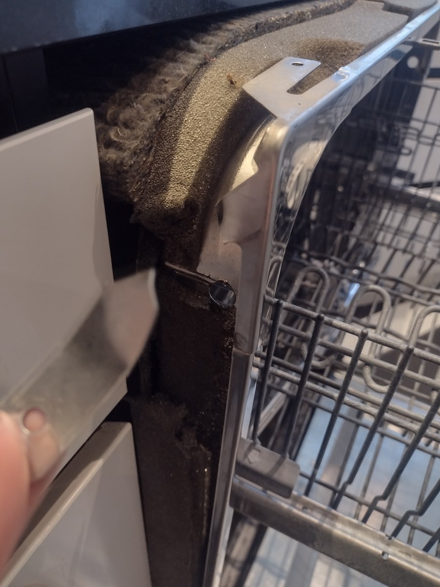

Beslagene der gør at min asko opvaskemaskine ikke tilter frem og tilbage er desværre brækket af. Opslagene var montere i siden af maskinen. Med en skrue fra indersiden kunne man så fæstne opvaskemaskinen til køkkenskabene.
Nogen som har et løsningsforslag?

Find et par passende ​afstandskloder mellem bordplade og opvasker, sænk evt benene lidt på opvaskeren, og når klodserne er på plads så skru benene op så maskinen sidder i spænd.
