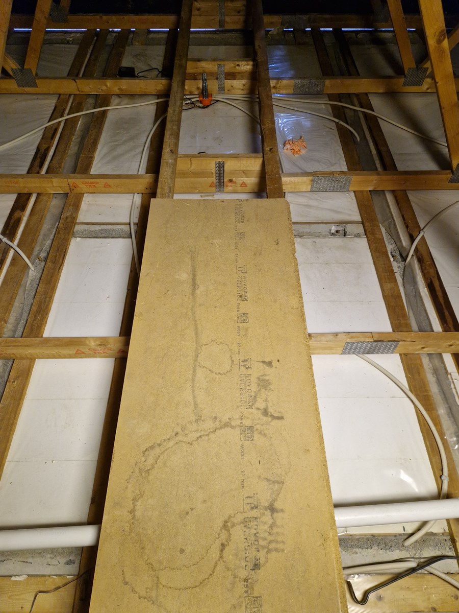

Jeg tænker at hæve gangbroen så jeg kan isolere under. Oprindeligt er gangbroen 200 mm, med 200 mm isolering under og 300 mm isolering alle ovrige steder. Jeg vil gerne hæve gangbroen til 300 mm ved at rive den nuværende op og lægge et ekstra stykke spærtræ oven på den nuværende forhøjning og så genetablere gangbroen oven på.
Man hører tit at man ikke må fjerne den eksisterende gangbro da den kan stabiliserende for tagkonstruktionen. Jeg har dog kigget i husets oprindelige last beregninger og her er gangbroen ikke medtaget. Burde den ikke indgå der hvis den har betydning for stabiliteten?
En anden tanke går på om det overhovedet giver noget på energiregningen at gå fra 200 mm til 300 mm under gangbroen? Og om det er arbejdet værd.
Huset er et 80er etplans parcelhus. Gangbroen er pt. fritlagt da al isolering er fjernet.
