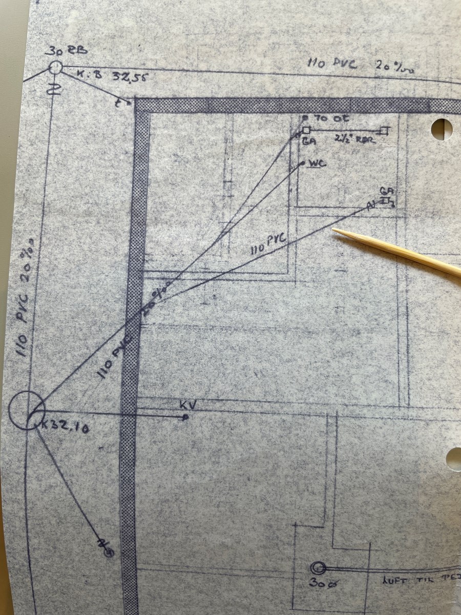

Jeg har en tegning og gravet ned til jordlaget i min villa fra 1982.
Der er dog ingen rør…
Har Nogen en ide om hvor dybt de kan ligge ?? Troede de ville ligge i grus laget.

Brønden ligger i kote 32,10
Dvs 32,1 meter over havniveau
Du kan helt sikkert slå op et sted hvilken kote/højde dit hus ligger og derfra ved du hvor dybt du skal grave for at finde rør.
Men som der er sagt tidligere - der kan være lavet om på rørføring, så det ikke følger tegningen præcis

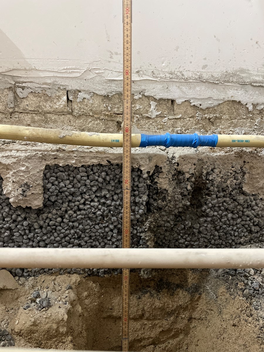

Rør ligger stort set altid noget længere nede end gruslaget i et ældre hus.
Gør som Knud skriver.
Tjek dybde af brønden ude for.
Rørene inde i huset ligger normalt ikke lavere end ude i brønden, fordi så har du bagfald på dine rør.
Tidligere, formentlig også nuværende lovkrav, har min. faldet været 1,5 cm pr. 100cm.
Dine rør kan sagtens være lagt med et fald der er 10-20 større.

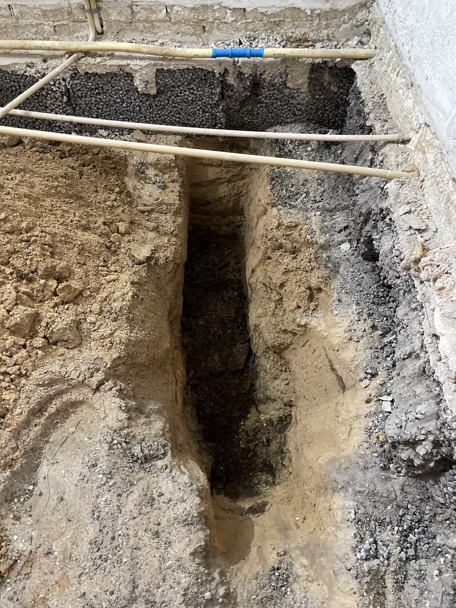

Ud fra dine foto ser det ud til at du prøver at finde kloakrør hos "kineserne"
