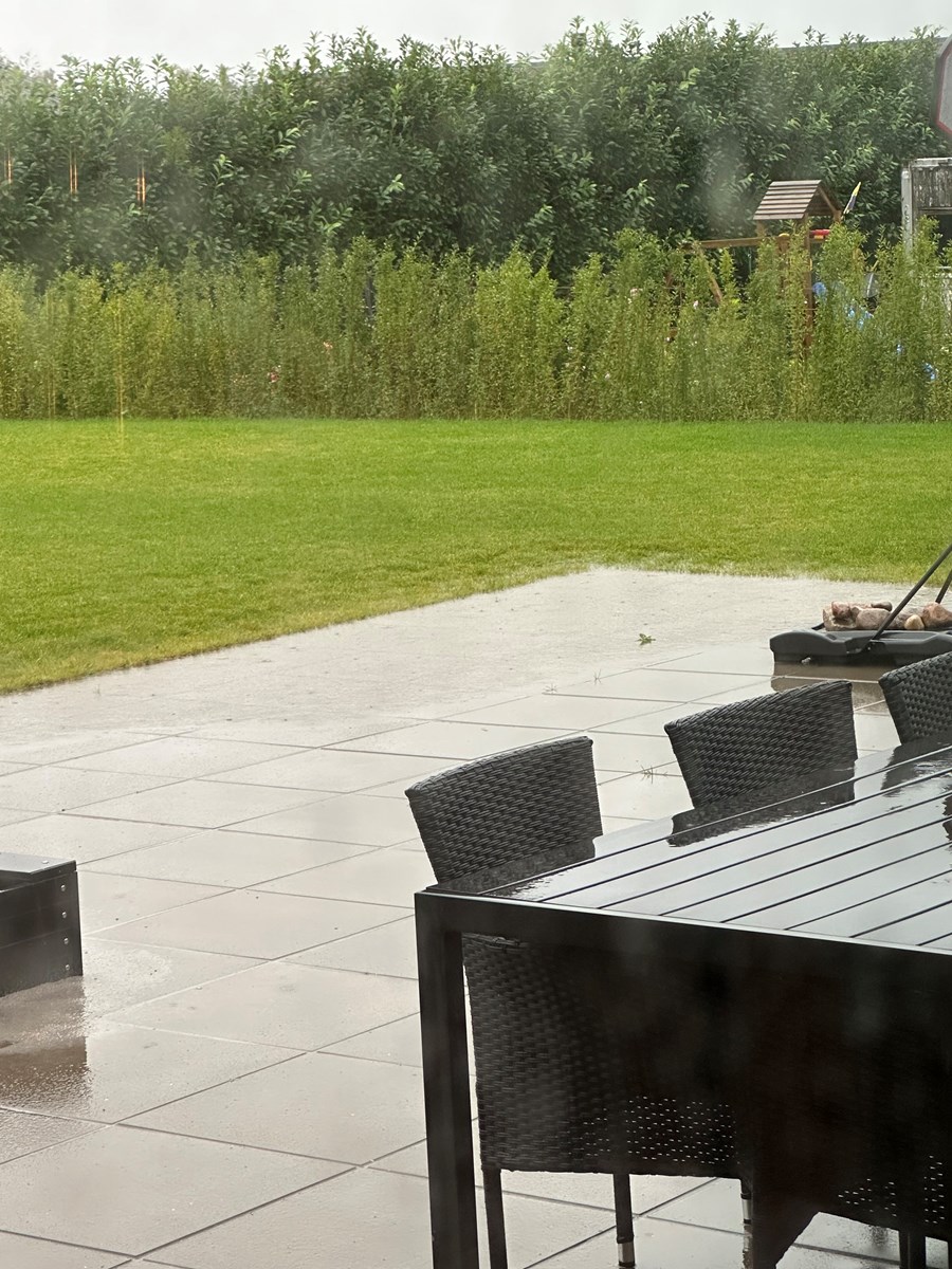

Jeg døjer med at der samler sig vand i det ene hjørne af min terrasse. Problemet er at der ved anlægning af have ikke blev fjernet nok jord. Er det en smart løsning hvor ved jeg kan gøre noget ved det uden at jeg skal grave haven væk?
Er der mulighed for afløb til regnvandsledning, så lav et linjeafløb eller lignende, hvor der samles vand.
Hvis i ellers ikke døjer med højt grundvand, kunne en faskine også være en mulighed, enten en med plast kassetter, eller en gravet rende med sten i, og dækket med fiberdug og jord..
Eller du kan lade stenene går til overfladen og lave en dekoration uf af det..
