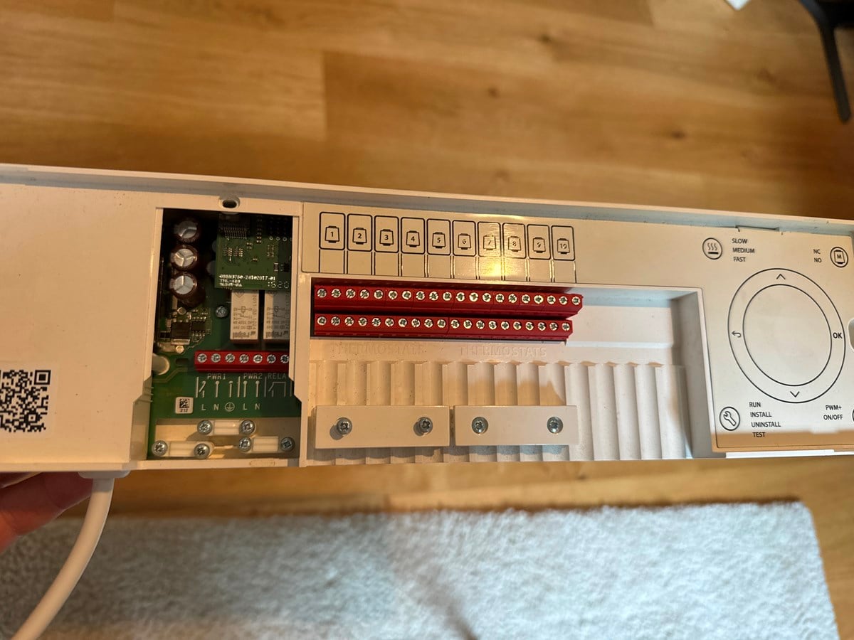

Min Danfoss Icon Master styreenhed til gulvvarme på 1 sal, er pludselig defekt præcis 2 år og 1 uge efter køb. Typisk.
Den styre kun 3 zoner og en pumpe, spørgsmålet er nu om jeg behøver at købe en ny??

Men hvordan “åbner “ jeg mine shunts? De var jo styret af denne defekte enhed? Og cirkulationspumpen var også sat direkte ind i styreenhed på billedet, kan jeg “bare” sætte et stik på den og smide den i stikkontakten eller bedst uden?

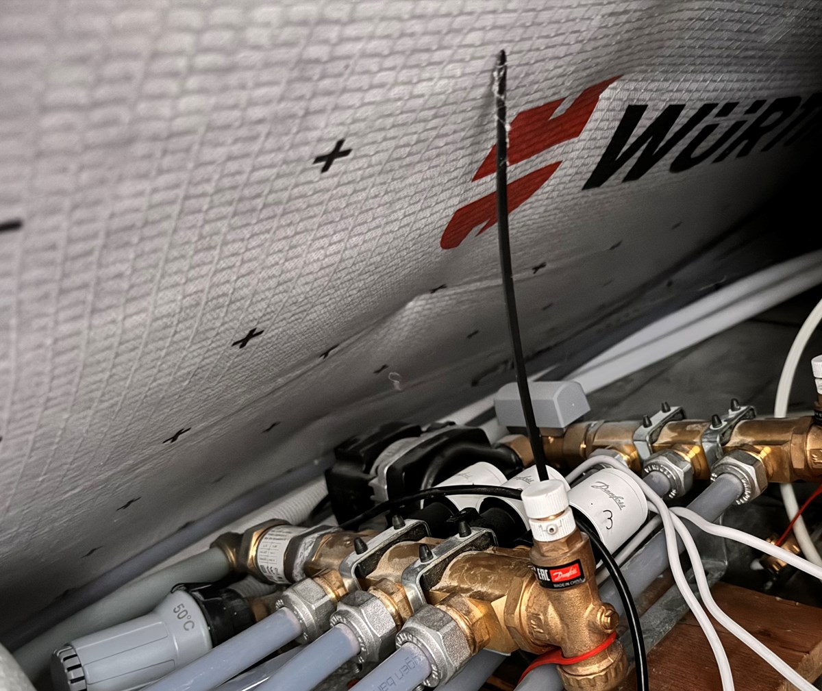

Du åbner ved at tage alle toppene af dine ventiler - alle telestaterne skal hænge løst - så er der fuldt åbent. Og så skal du åbne fuldt for temostaten til shunt-blande-ventiler.
Du kan også slukke for din shuntpumpe - den gør ikke nogen forskel om den kører eller ikke kører derefter.

Jeg ha nu forsøgt at skrue på toppene af telestaterne, men de rykker sig ikke en mm. Ved du hvordan jeg får dem fri?
Ligger inde i en lille skunk, med alt for lille inspektionslem, så ikke meget plads

Prøv at klikke på siden af telestaterne.
