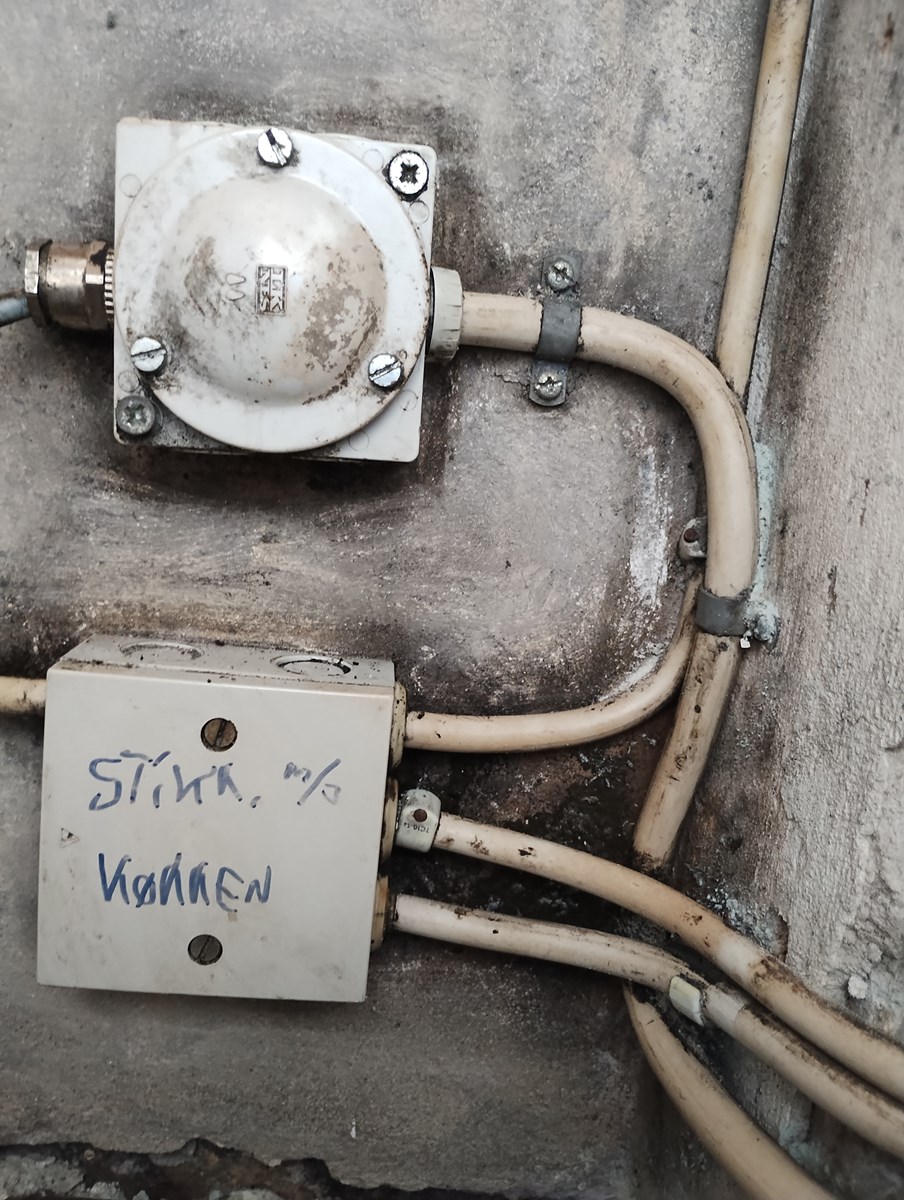

Jeg har fundet skimmel på ydermur bagved et køkkenbord. Omkring to elinstallationer. Den øverste får strøm ind fra hovedstrømmen og er forbundet til vaskemaskinen.
Den nederste er strømforsyning til stikkontakterne i køkkenet.
Hvordan griber man det an. Man kan jo ikke vaske ned.

Det skulle da gerne være vandtæt, men for en sikkerheds skyld, afbrud for strømmen, og vask med Rodalon.
Informationerne er ret sparsomme, men jeg går ud fra, at der har været dårlig luftcirkulation bag det pågældende køkkenbord, og derfor er de pågældende aflejringer opstået. Er du sikker på, at det er skimmel, og ikke snavs fra madlavning? Hvis det er skimmel, kunne du prøve at give det en omgang med rodalon spray. Du kan også købe rodalon indendørs, og blande 1:2 med vand, og komme i en forstøver og spraye med det.
Jeg har forsigtigt aftørret med en hårdt opvredet klud med rodalon, og tænkte at bruge vatpinde ved skruer og lignende, men har tænkt at de ikke var vandtætte. Men jeg har ikke så meget forstand på el, så har bare tænkt at der ikke skal vand på. Men er den type installation vandtætte?
Er bekymret for at det kan være svært at fjerne al skimmel når man kun kan afvaske meget forsigtigt. Vil jo gerne undgå at det kommer igen.
Noget af det er støv, som har sat fast i noget fedt, men jeg har lavet en test, som er positiv for skimmel.
Sluk på hoved afbryder og vask løs, vent 1 times tid og tænd igen.
Det værste der kan ske er en sprunge sikting eller hfi.
Samledåserne burde være vandtætte, særligt når de sidder i et køkken, men noget af det ser lidt alternativt ud, så jeg vil på ikke måde garantere, at de også er tætte. Et tip er at bruge en relativ stiv pensel til at børste med rodalon, for den har lettere ved at komme ind i krinkelkrogene omkring de installationer.
Det bedste er at sprøjte det på med forstøver- Så kommer der også rodalon bag kabler osv. Der er ingen risiko ved at bruge lidt vand der, men du skal ikke bruge højtryks renser eller lignende.
Tak for gode råd. Jeg har renset de vanskelige steder med forstøver med rodalon og tandbørste, og pensel. Jeg er dog i tvivl om hvornår det er godt nok. Om jeg kan være sikker på at al skimmel er væk.
Jeg overtog lejligheden for tre år siden og har først set el-installationerne her i forbindelse med renovering af køkkenet. I vurderingsrapporten blev der taget forbehold for disse installationer da de ikke kunne besigtiges, eftersom de er placeret bagved køkkenskabene.
Kolding75, du siger at de se lidt alternative ud. Er de lovlige og okay som de ser ud eller bør jeg få dem udskiftet af en elektriker? Det er en udgift jeg helst er foruden, hvis det ikke er nødvendigt.
Sluk for gruppen ved sikringer.
Åben dåserne og check om der er skimmel, mug e.l. i dåserne.
Spray med Rodalon hvor der er synlige belægninger.
Blæs med varmepistol eller hårtørrer ved lav temperatur.
Luk dåserne, måske med lidt silikonetætning.
Så er du igen kørende.
Overvej om der er tilstrækkelig ventilation bag skabene til at situationen ikke i fremtiden genopstår.
Installationen er ikke ulovlig. Dåserne er stænktætte. Det der i gamle dage hed vandtæt. Hvis du vil se om der er skimmel inden i dåserne, kunne du tage låget af den firkantede dåse og se efter der. Jeg har endnu til gode at se fugt sprøjtet ind i stænktætte dåser, uanset om det er marinedåser eller membrandåser.
Skimmel går kun væk midlertidig med rodalon. Der er en kuldebro, og evt. manglende ventilation eller varme.
