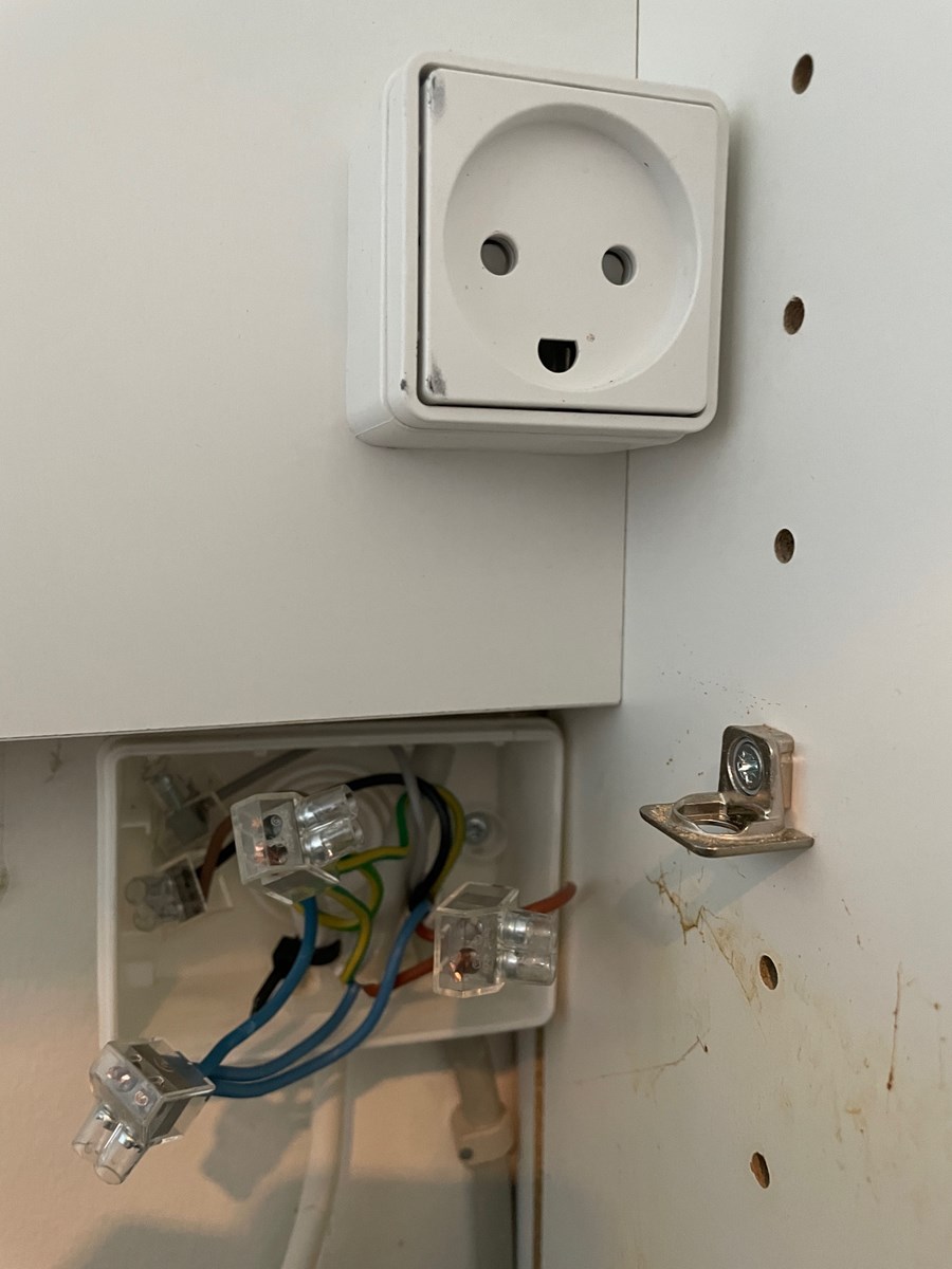

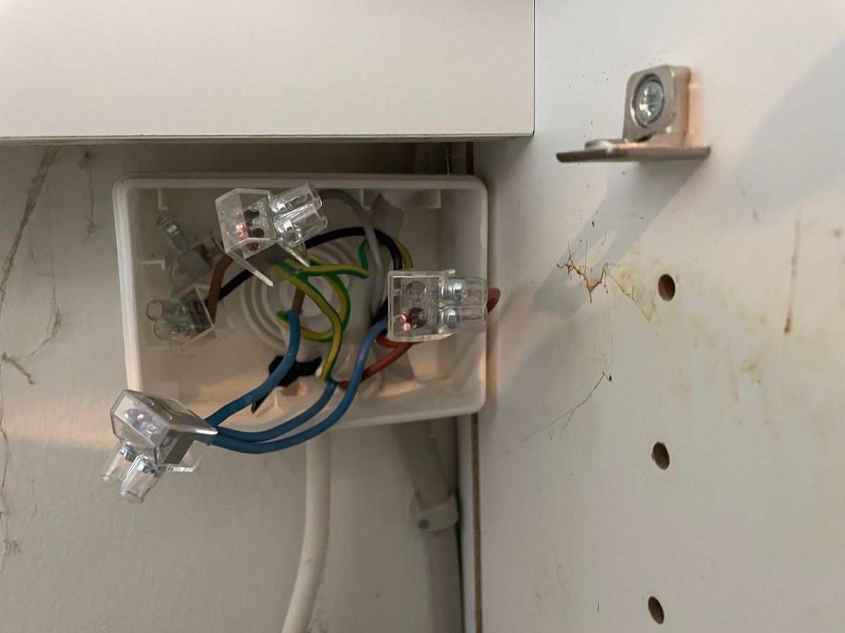

Jeg er så heldig at ovnen og tørretumblere er stået af. Jeg havde håbet at elektrikkeren der har lavet køkkenet havde sat et Schuko stik op men ovnen er tilsluttet i en dåse, se billede. Over dåsen er der er 3 ledet installations kabel til en alm stik kontakt (til mikroovn) og nedenfra kommer der et 5 ledet kabel. Jeg skal af med ovnen idag og vil gerne slå den fra og vil høre om det er korrekt og sikkert hvis jeg slog relæet fra og derefter fjernede ledningerne fra ovn så grå og sort er alene i en muffe og jord/blå/brun fra de to installations kabler sidder sammen som de gør nu?

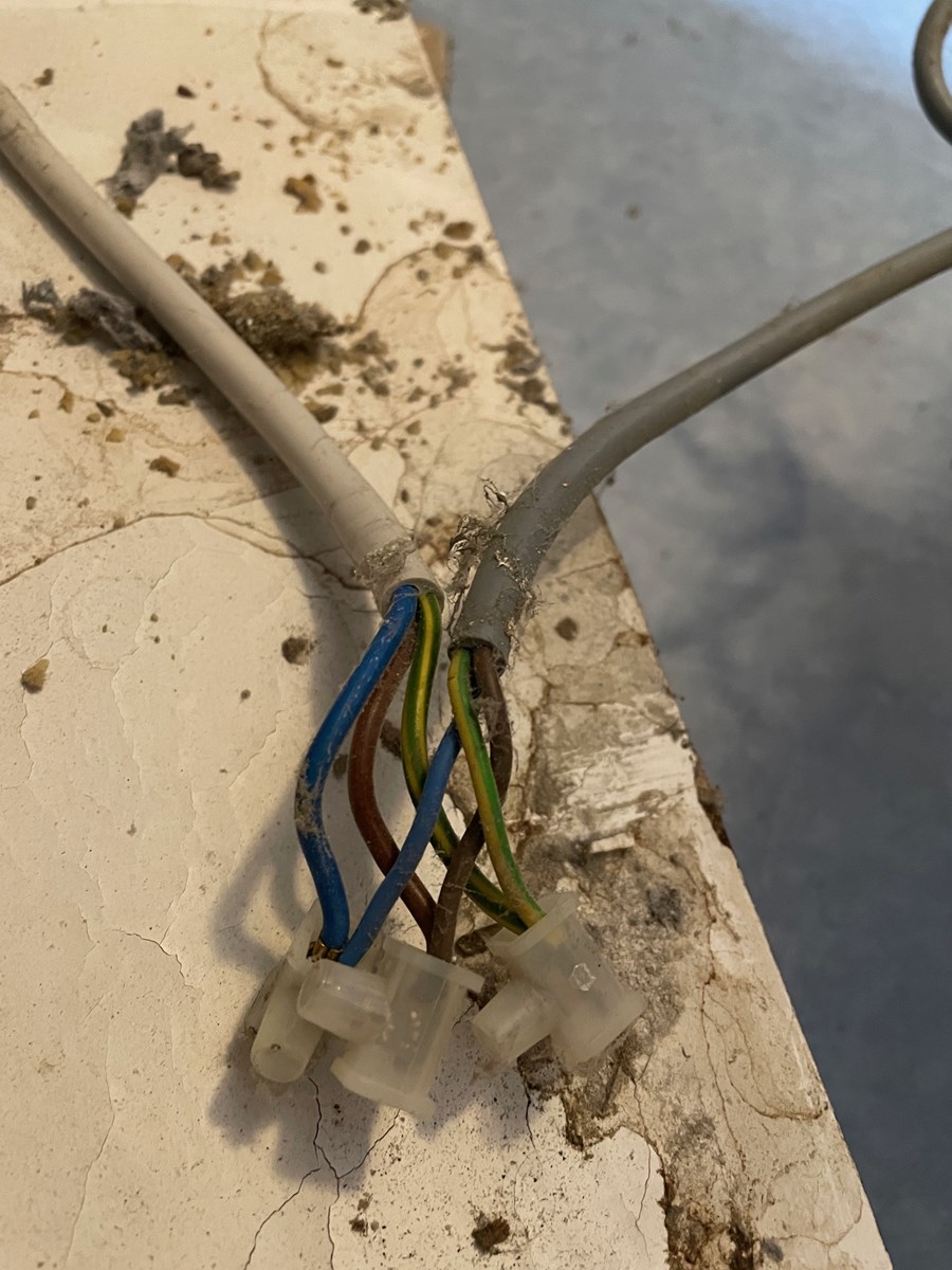

PS da jeg hev tørretumbleren ud kan jeg se at den er samlet således (se billede nederst) -Er det lovligt/forsvarligt?
Ja, du fjerner bare tilslutning til ovnen og skruer mufferne til jord og nul sammen så ledningerne fra den faste installation er i det ene hul i den dobbelte sanlemuffe.
Samlingen til tørretumbleren er ikke lovlig eller forsvarlig. I øvrigt vil jeg anbefale dig at få monteret en stikkontakt med pindjord til ovn og tumbler. Så passer de fabriksmonterede stik i kontakterne.
