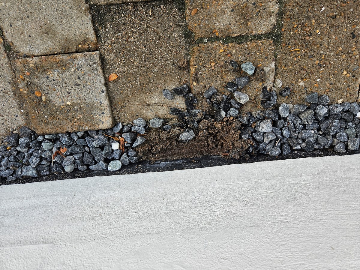

Vores grund skråner ned mod huset, så vandet falder ned mod huset ved regnvejr. Ved de særligt slemme skybrud kan jorden ikke tage mere ved soklen.
Hvilke muligheder har vi for at beskytte sokkel ? Er det nok at pille fliser op og fylde op med sten? Økonomien er ikke lige til omfangsdræn og større løsninger.

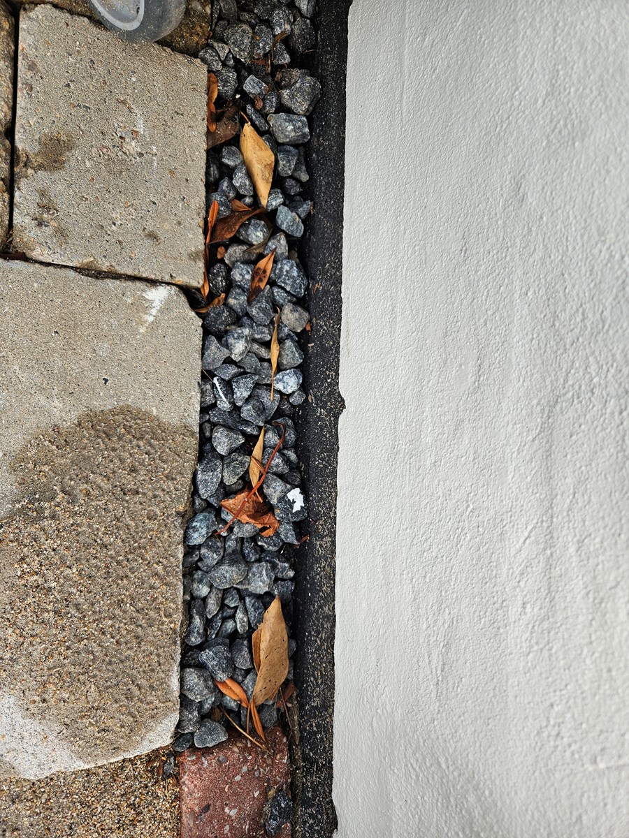

Vi har allerede en lille rende rundt med sten, men med det her vejr står det hele i vand.
Hvis du fylder sten langs soklen, vil vandet nemmere kunne trække ned, så skal de virke, skal der være et dræn.
Men optimalt så læg fliserne om så ​faldet er væk fra huset, 1-2 cm pr meter.
