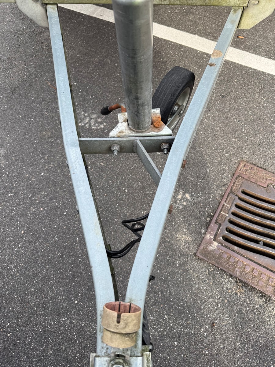

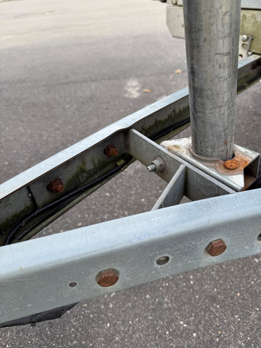

Hey. Har denne trailer jeg skal ha synet. Den har fået et buk i trækvangen. Må man selv rettet den ud og hvordan hvis den skal i gennem syn?
Mvh
Tommi nielsen
Når det ikke er mere er der ingen problemer i at rette bulen ud...
Skru først beslaget af, til støttehjulet, sav en træklods til så den passer ind i rammen, og bank bulen ud med en fiberhammer.
