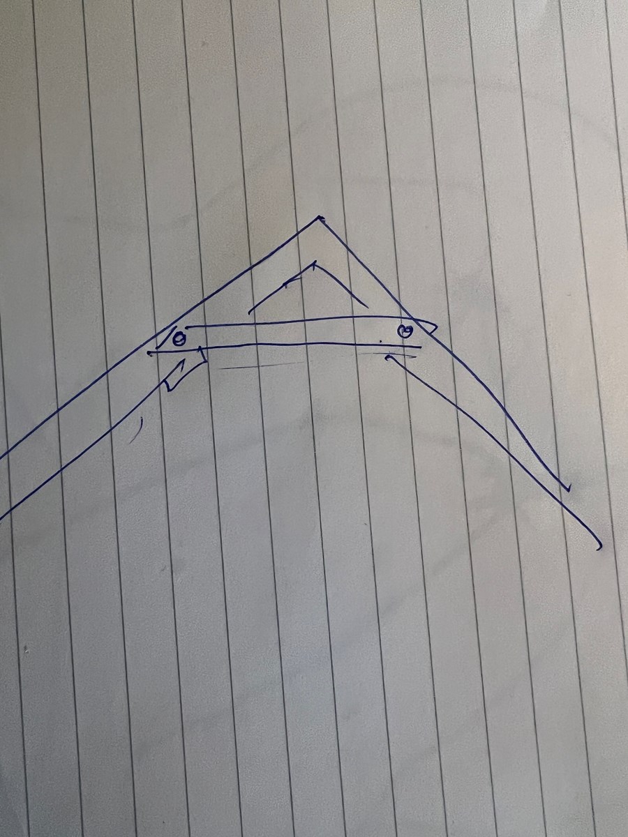

Hej, jeg ønsker at få loft til kip i stuen/køkken i mit sommerhus. Stykket er ca.11 meter L, kun 3,6m i B, afstand fra gulv til loft er nu 2,3m og ca.80 cm fra loft til tag vil jeg tro. Der er alm gitterspær nu som jeg ønsker at få fjernet men kan det gøres indenfra uden at have at får el ingen synlige spær?
Kan man sætte en limtræsbjælke op (evt i 2 stykker for mindske størrelsen og vægten) men hvordan sætter man den fast i toppen og er det måske ikke nødvendigt?
eller er det bedre at forstærke gitterspær på en måde og så skærer det nederste væk? Evt som på billedet? Hvad er den nemmeste og billigste løsning?

Gitterspær og loft til kip er som hovedregel lig en totalrenovering af hele tagkonstruktionen - en indvendig konvertering til hanebåndspær er problematisk - den lave hældning på gitterspær gør at hanebåndet skal være relativt langt og kraftigt - og en kipbjælke skal understøttes i enderne så spørgsmålet er om murene holde til den last? Kipbjælke plejer i praksis at betyde nye bjælkespær fra tagfod til tagryg så gitterspær er (igen) bare i vejen for målet = man starter forfra og fjerner det gamle og bygger noget nyt.

Men du skriver om kipbjælke skal understøttes i enderne så spørgsmålet er om murene holde til den last, hvis man sætter en stolpe i hver enden så, kan kipbjælken så ikke hvile på disse, så kan den tage vægten af gitterspær når den nederste den skæres af efterfølgende. Vil det fungere?

Du kan ikke bare skære det nederste af et gitterspær.
Resten er ikke stærkt nok i sig selv. Det skal enten forstærkes eller udskiftes med noget kraftigere.
Vedhæfter Lilleheden Spaendviddetabel
På side 8 vil det, alt andet lige, kræve en Kipbjælke af Limtræ på niveau af 165x500 mm, uden mellem understøtning.
Med mellem understøtning kan den blive væsentlig mindre.
Det kræver så søjler i hver ende, eller en gavl med tilsvarende bæreevne.
Ud fra dine opgivet mål er hældningen på ca 25°
På side 13 eller side 17 fremgår dimensionerne af Tagbjælkespær, såfremt det er Limtræ af given kvalitet.
Ud fra side 13 eller side 17 kan du så vurderer om dine nuværende spær har tilstrækkelig bæreevne, eller om du skal have monteret ekstra spær.
