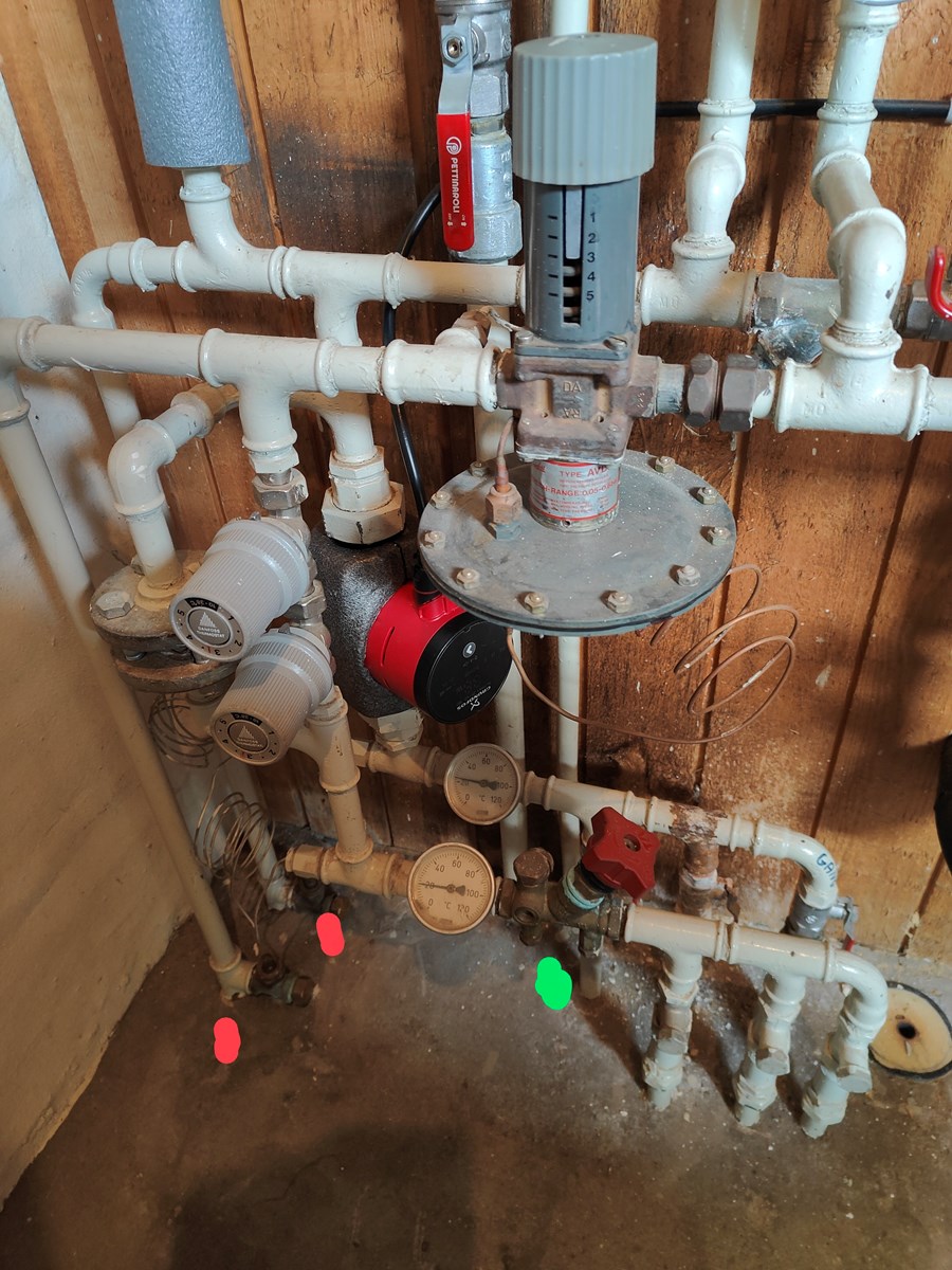

Problemer med at udlufte mit gulvvarme, kører på fjernvarme. Jeg har haft de to haner åbnet, dem med rød. Der er også en aftapning mærket med grøn. Er der en venlig sjæl med forslag. Tænder jeg for pumpen og skruer termostater på fuld er der kun et par graders forskel på frem og retur.

Dit anlæg ser ud til at være fra før man lavede det med blandingssløjfer. Jeg kan ikke gennemskue det ud fra de billeder du viser. Det ser underligt ud at der er to termostater efter hinanden.

Hvor meget lukket er den røde hane ?
Den er fuld åben, det er efter jeg skiftede pumpen at det ikke varmer
Prøv at lukke for hovedhanen til tilgangen. Vent et halvt minut og åben hurtigt igen. Gør det eventuelt flere gange. Hvis der er varmeforbrug i huset, vil vandet fare af sted i et kort øjeblik, og sikkert rive luften med.
Vender pumpen den rigtige vej?
Jeg har vendt pilen samme vej, dog er display på hovedet.
