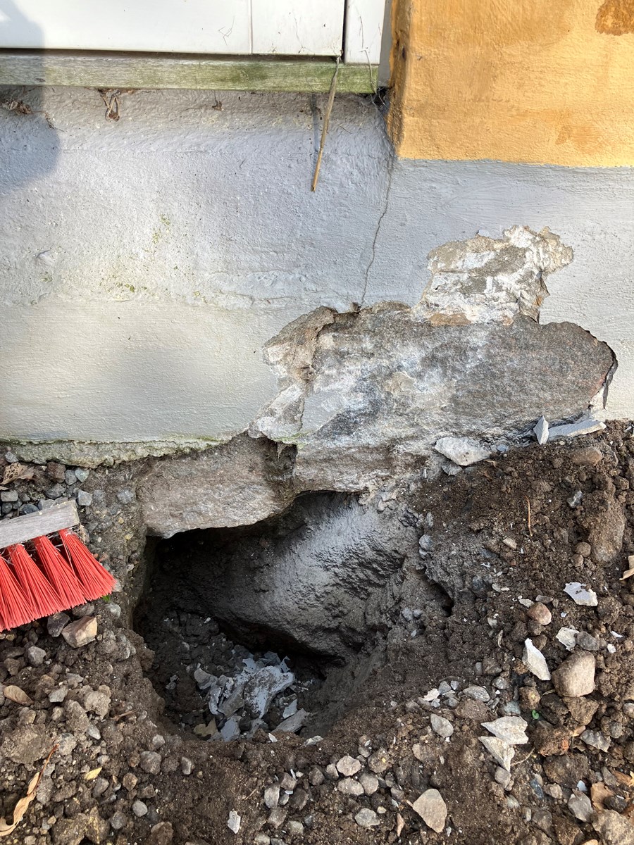

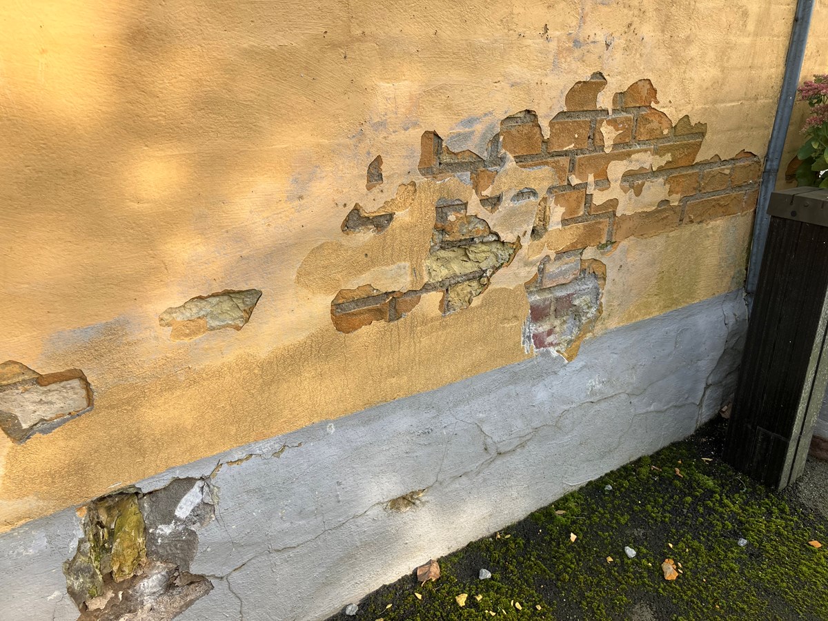

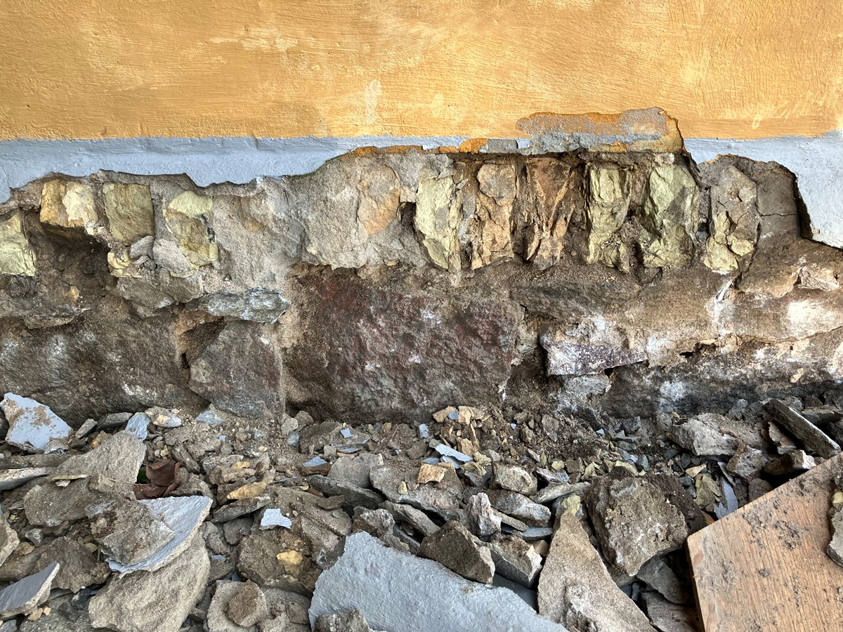

Jeg har et hus fra 1877 som døjer noget med murværket. Der er opstigende fugt, som får muren til at skalle af, og der er mindre sætningskader. Dette er nok en konsekvens af renoveringer med de forkerte materialer og husets alder. Huset står på syldsten uden yderligere sokkel. Murstenslaget over syldstenene er helt færdigt og smuldrer bare.
Min plan for at udbedre soklen er som følger:
1. Banke det gamle cementpuds af soklen.
2. Understøbe/støbe en sokkel uden på syldstenene under terræn for at stoppe sætningskaderne. Dette gøres en meter af gangen, som beskrevet i mange andre tråde herinde.
3. Fjerne de dårlige sten i første murstensskifte, indlægge murpap og murer nye sten ind med NHL 5 mørtel (også en meter ad gangen).
4. Reparere syldstensfugerne med NHL 5 mørtel og ellers lade den stå med synlige sten.
Lyder det som en helt tosset plan. Og hvad har jeg overset eller ikke gennemtænkt?
