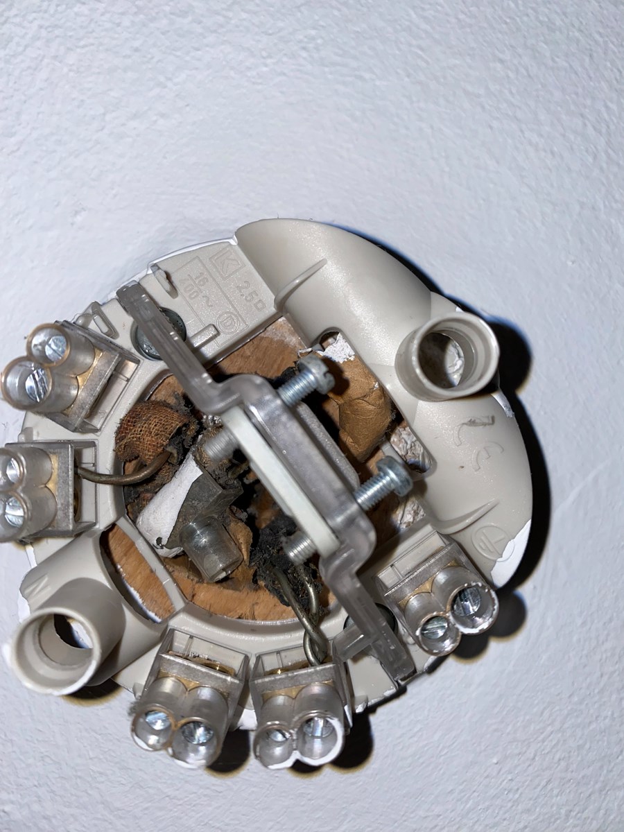

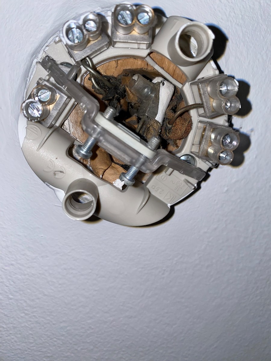

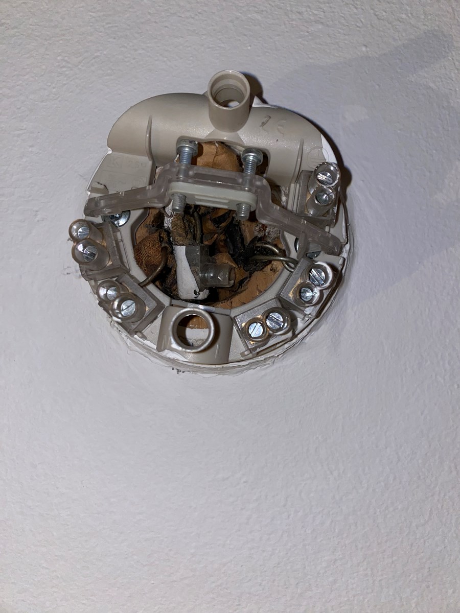

Loftudtag - hvad helvede gør jeg her?!
Jeg har dette siddende i loftet som jeg umiddelbart ikke er helt tryg ved. Jeg har ikke lige forsøgt at tilslutte noget, mest fordi jeg ikke lige kan greje, hvor jeg skal sætte hvad. Og jeg har ikke lige set det hersens system før.
Jeg vil gerne tilslutte to loftslamper.
Det er jo det vi kalder " meget nemt" da der kun er 2 klemmer aktive og derfor 1 mulighed.
Ledninger fra lampen skal først igennem låget og aflastes under klemmen.
De blå ledninger fra lamper skal i klemmen med de 2 ledninger. Altså i det hul lige ved siden af de 2 ledninger.
De 2 andre fra lamper skal så på samme måde sammen med den ene. fra installationen.
Låget sættes på og de 2 knapper i låget trykkes på plads.
Det er gamle stof isolerede ledninger, og dem skal du ikke røre ved. Den isolering falder nemt af hvis man piller ved det.
Cool. Det vil jeg prøve.
Er det en hovedregel at den blå ledning skal i den med de to?
Nej det er det ikke. Det er en hovedregel at den blå skal i nulleder.
Her er der ingen farver på ledningerne fra den faste installation, men klemmen med de fleste ledninger er nul eller fase. Da du kun har nul og tænd ledning ( Og 2 er mere end 1 )  her så er det der De blå skal i.
Fasen er i øvrigt samlet i den enkelt samlemuffe som kan ses med lidt maling på, så den rører du ikke.
