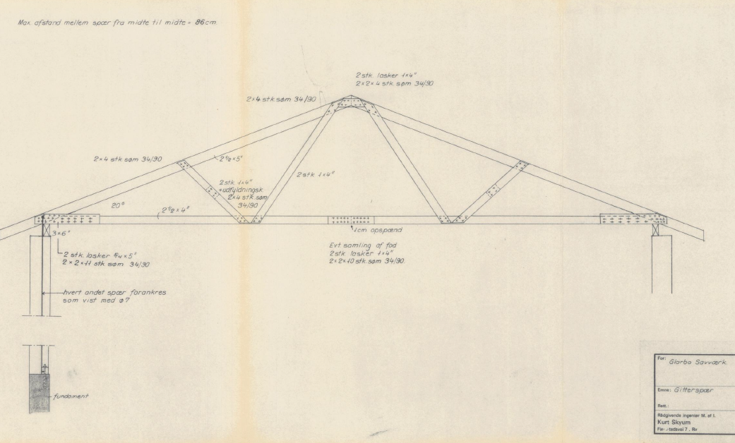

Overførsel af belastning til tilstødende spær
Jeg skal have lavet en døråbning i en bærende væg, og skal derfor have flyttet belastningen fra det overlæggende spær, til de tilstødende spær.
Spærene kan ses på billedet.
Hvordan gør jeg det bedst? Er det en limtræsbjælke, et i-jern eller noget tredje?
Og hvor på spærrene skal det monteres? ​
​På forhånd tak.
Hvad for en bærende væg, din tekst, med spørgsmålet, er nærmest intetsigende?
I henhold til din tegning, er det kun dine ydervægge, som er bærende!
Hvis døren er i ydervæggen, så må du lave en skitse, med bredden af døren, samt afstanden fra overkant af dør til underkant af gitterspærene?
Når du har lavet/fremlagt skitsen, så tager vi det derfra.
Jeg undre mig osse. Hvis væggen er ydervæggen så burde den bjælke som alle spær ligger på være nok til at bære over en dør. der er vel osse vinduer i væggen. er der udvekslet for spær over dem?
