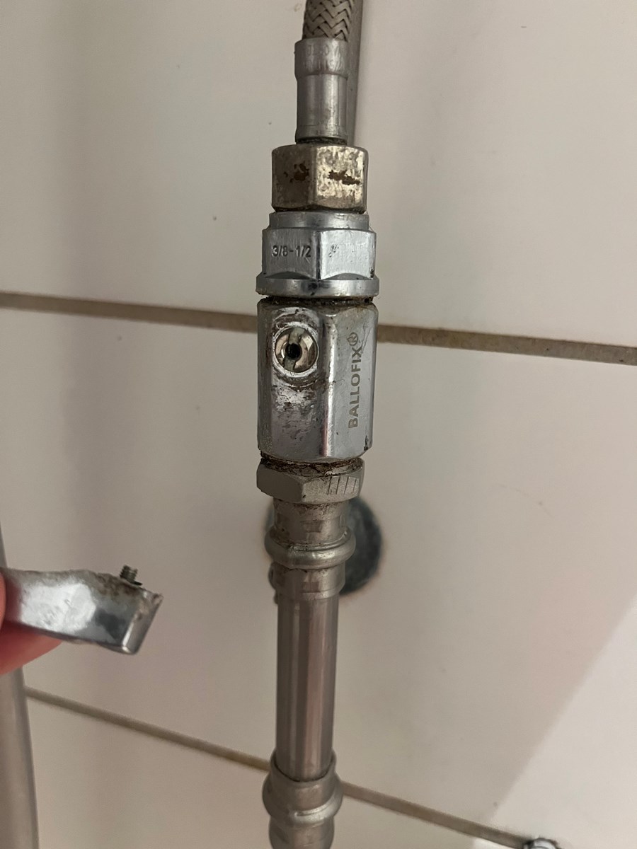

Defekt ballofix-håndtag
Jeg skal skifte vandhane på mit badeværelse og skulle derfor lukke for det kolde og varme vand.
Det varme vand kunne sagtens lukke, men håndtaget til det kolde vand tager ikke fat og kan nemt tages af. Jeg har prøvet skrue det fast uden held.
Er det muligt at lukke for vandet uden håndtaget til ventilen?

Har du en passende stor skruetrækker, så prøv med den.
Ellers luk ved måleren.

Tak for jeres svar. Jeg bor i andel så det er desværre ikke ligetil at lukke for hovedhanen. Jeg prøver med en skruetrækker eller universalnøgle!
Gørdetselvv skrev den 24-09-2024 08:47:32
 Ellers har i sikkert en vicevært, der kan hjælpe med lukning af vandet.
