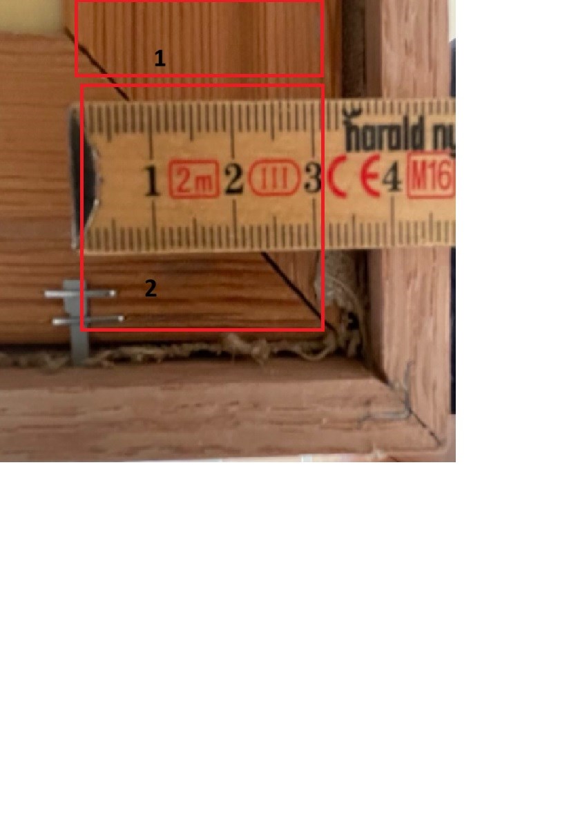

Jeg har ophængt et stort billede i en tynd egetræsramme.
Rammen gaber en smule afhængig af luftfugtighed. Dette skyldes inderrammen og det er et større projekt at fikse det og det kan næppe laves uden at beskadige billedet ifølge rammesnedkeren...
Nu hvor billedet hænger på væggen gaber det i nuværende vejr 7cm. (se billeder)
Jeg vil gerne trække rammen ind til væggen og fastgøre den på en måde. Forslag modtages gerne.
Jeg forestiller mig, at jeg kan montere et eller andet type beslag på indersiden af rammen og så skrue en lille skrue i væggen (væggen er MDF/Cellotex, så meget nem at skrue i)
Har vedlagt nogle billeder som viser rammens beskaffenhed foran og bagpå.
Selve godstykkelsen er 10mm bagpå og 15mm forpå.
Kreative forslag modtages gerne :-)

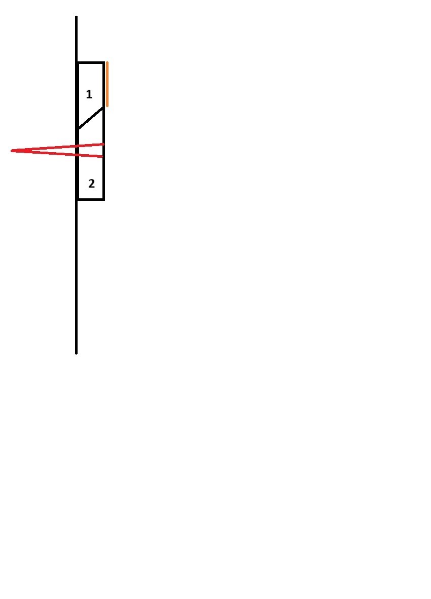

Du kan også bruge det princip, som man bruger i visse tilfælde ved ophæng af skabe og reoler på en væg.
En liste skåret i 45 grader vinkel, og hvor den ene del sidder fast på væggen, og den anden del sidder på det der skal hænge. Kaldes for et fransk ophæng.
Jeg vedhæfter en tegning med princippet. Den lange lodrette streg er væggen. Så ses en klods, som er skåret i gennem med 45 grader snit. Den øverste mærket 1 limes fast bag på billedet, og den anden, mærket 2 skrues fast i væggen.
Den røde trekant illustrerer skruen gennem klods ind i væggen, og den orange streg til højre for 1 illustrerer limflade ind mod billedrammen.
Så har jeg kopieret et af dine billeder, hvor du har fotograferet rammen direkte bagfra, hvor du kan se, hvor jeg forestiller mig, at de 2 klodser skal sidde. Det er ikke så vigtigt hvor de præcist sidder, men de skal selvfølgelig sidde så når du kører billedet ned over klodsen, som er fastgjort på væggen, så fanger den i 45 grader snittet og holder billedet ind til væggen.
Hvis der skal meget tryk til, for at holde billedet ind i hjørnet, vil metoden nok ikke virke, idet billedet så nok bare vil blive presset opad og ud over klodsen på væggen.
Men det kommer jo også an på, hvor meget billedet vejer osv.
