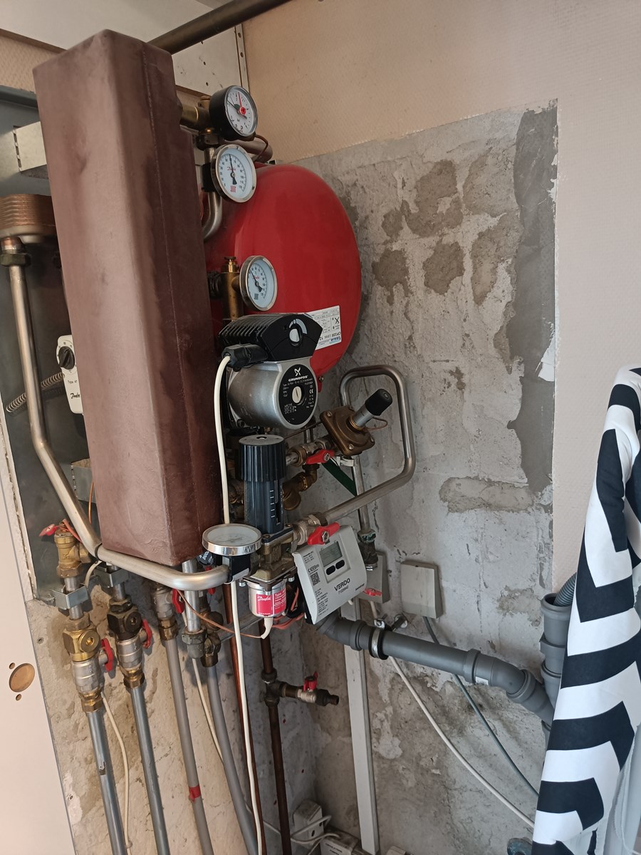

Hej alle,

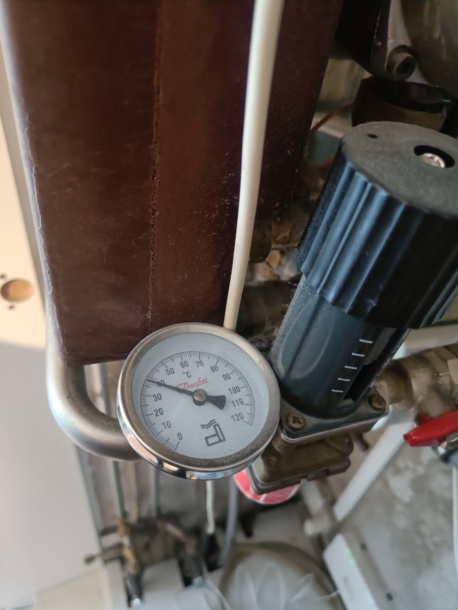

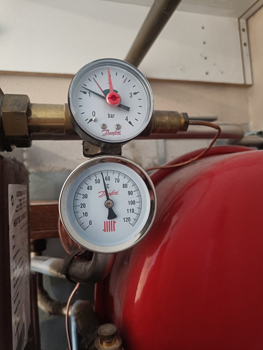

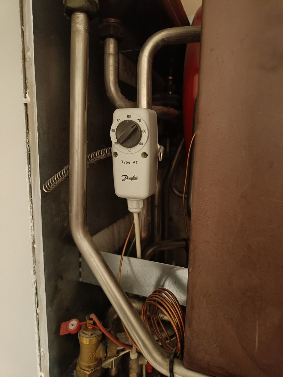

Jeg har ingen forstand på mit fjernvarmesystem og ved ikke om graderne og viserne er korrekte ift hvad de skal stå på? Jeg har prøvet at søge google tynd for hjælp, men har ikke lige helt blevet bekræftet i, at det er som det skal være, men derimod er jeg heller ikke blevet bekræftet i, at tingene er knap så gode.
Umiddelbart har jeg ikke problemer med mit anlæg, men nogle gange skal jeg slukke og tænde på kontakten ift cirkulationspumpen for at der kommer tilstrømning igennem radiatorerne igen, så der kommer varme ud. Er dette normalt?
Kan nogle bekræfte, at det er OK, at der er lidt imellem den sorte viser og den røde "streg"?
Er trykket som det skal være, eller skal der fyldes vand på eller ​tages vand ud af systemet?

Jeg er ikke VVS-ekspert, men ganske almindelig husejer.
Når dét er sagt, så ligner det, at trykket er lidt lavt ifølge manometeret. Det ser ud til at ligge på ca. 1,1 bar, hvor et typisk tryk vel nok er 1,5 bar - eller måske helt op til 2 bar, hvis du fx har flere etager (det kræver højere tryk at få vandet helt op til de øverste radiatorer). Jeg tror, at man kan fylde lidt ekstra vand på, hvis trykket er for lavt, men det ved andre nok mere om.
Hvis trykket er for lavt, så kan det være pga. en lækage, men jeg ville ikke være alt for bekymret. Der kan nok være mange årsager. Men hvis det var mit anlæg, så ville jeg få en VVS'er til service. Så ser han, at alting er indstillet og fungerer korrekt. Der er jo mange dele i sådan et anlæg, og det korrekte tryk i ét hus er ikke nødvendigvis det korrekte tryk i et andet hus.

Ud fra dine billeder ser det rimeligt ud. Du kunne overveje at komme mere vand på anlægget, så det holder sig inden for det "grønne" område på manometret. Din returtemperatur til fjernvarmeværket ser OK ud.

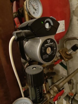

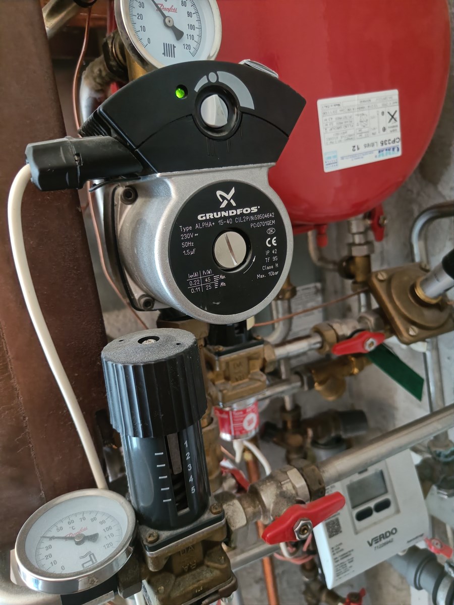

En ting der undrer mig er tilslutningen til cirkulationspumpen. Har du mere end en, eller er der andet tilsluttet?
Du har et ældre fjernvarmeanlæg uden temperaturstyring i forhold til udetemperaturen. Lige nu vises en fremløbstemperatur til radiatorer på 55 grader. Du kan roligt skrue den ned til 30-35 grader med den temperatur vi har nu. Din returtemperatur er også lidt høj, jeg ser den som ca. 38 grader. De temperaturer der er mest interessante er fremløbs- og returtemperatur fra fjernvarmeværket. Dem kan du ret sikkert aflæse på fjernvarmemåleren.

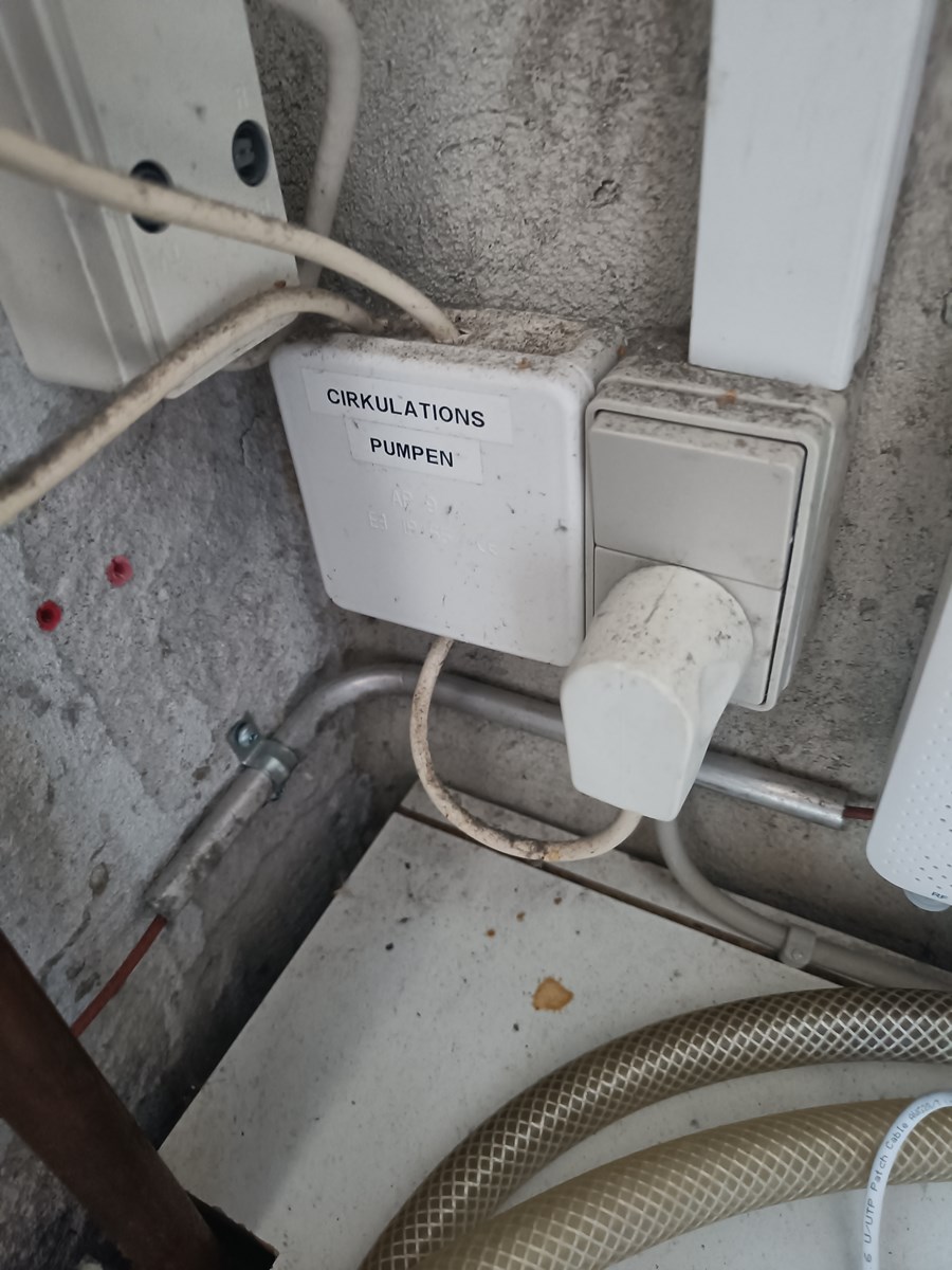

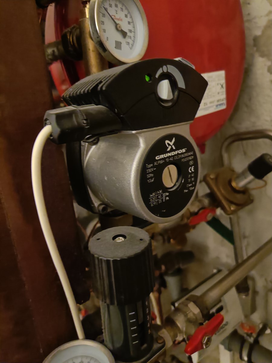

 Hej!
Jeg tror skam kun jeg har en? Ledningerne fra cirkulationspumpe kontakten går op til de her to ting på fjernvarmeanlægget

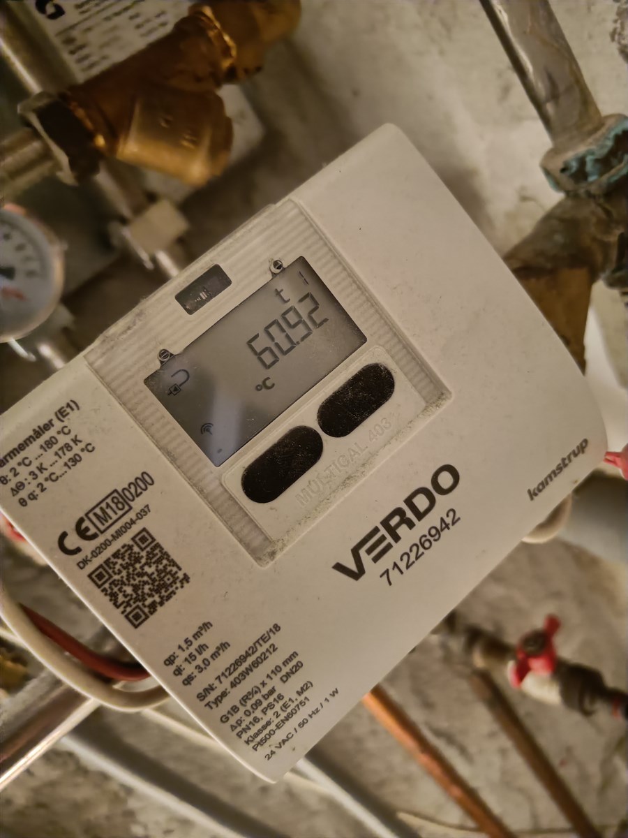

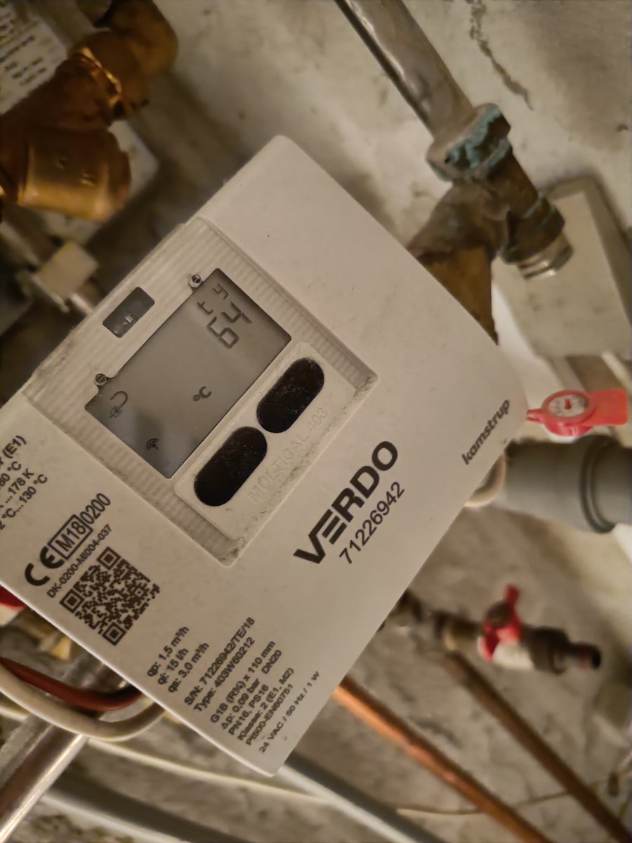

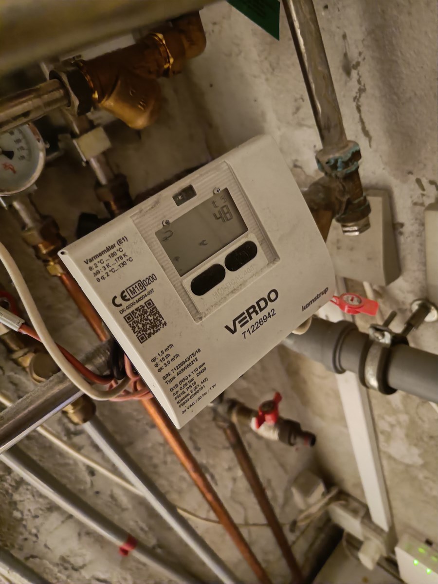

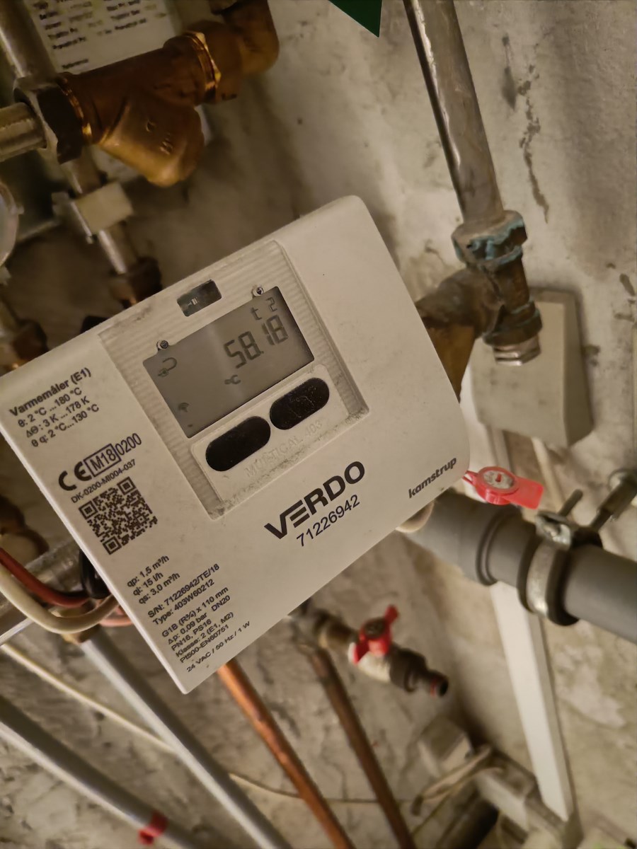

 Hej!
Jeg har taget billeder af både fremløbs og returtemperaturen.
T1 = fremløbstemperatur
Er lige pt på 60,92
Den årlige er på 64
T2 = tilbageløbstemperatur
Er lige pt på 58,18
Den årlige er på 48.
Har vedhæftet billeder også
Returtemperatur på 58,18o. Så løber fjernvarmevandet nærmest lige igennem uden at blive afkølet. Her i “den barme tid” skulle du gerne have en afkøling på ca. 30o. Det kan udmærket være en defekt termostatventil der er årsagen.
Tak for hjælpen allesammen, jeg fik en VVSer til at gå igennem det hele her i dag og vi fik lukket lidt luft ud af radiatorerne, samt skruet en smule ned for temperaturen, som løb igennem radiatorerne.
Så der skulle vidst være styr på det nu her :)
