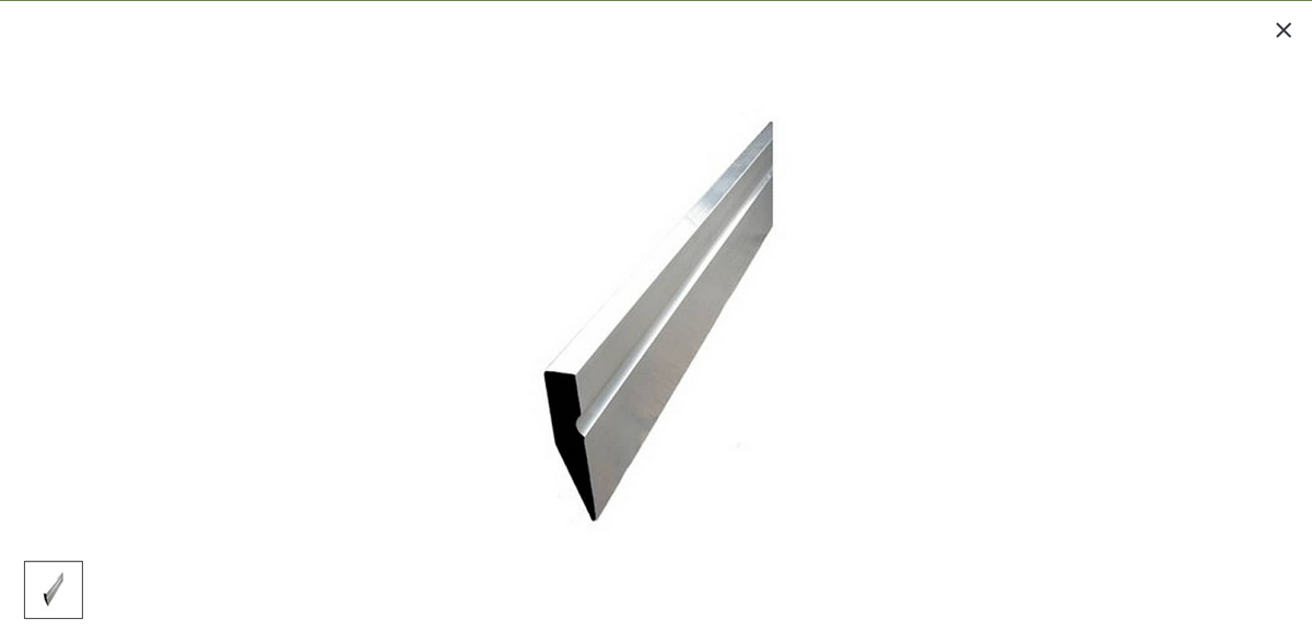

Jeg brugte sådan en retteskinne til tjek af planhed, samt til at rette grovspartlen af med, det var den super god til..
Sådan en her linK

Je_ns, tak for tippet, jeg anskaffter mig en retteskinne og går væggene igennem.
