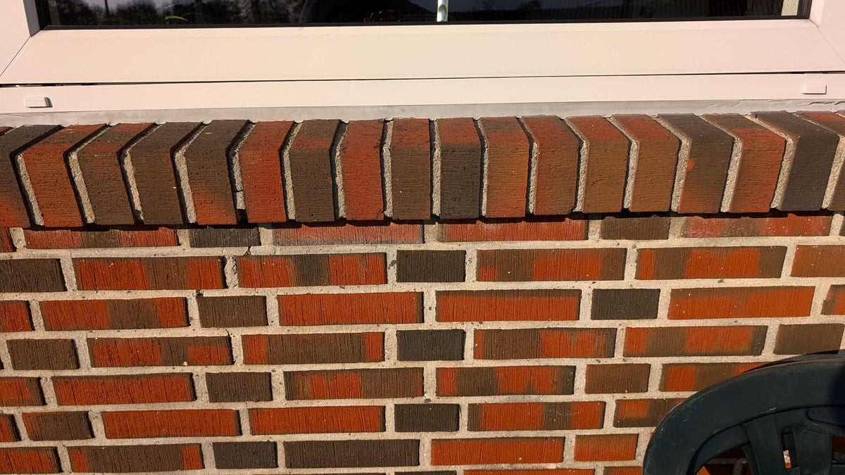

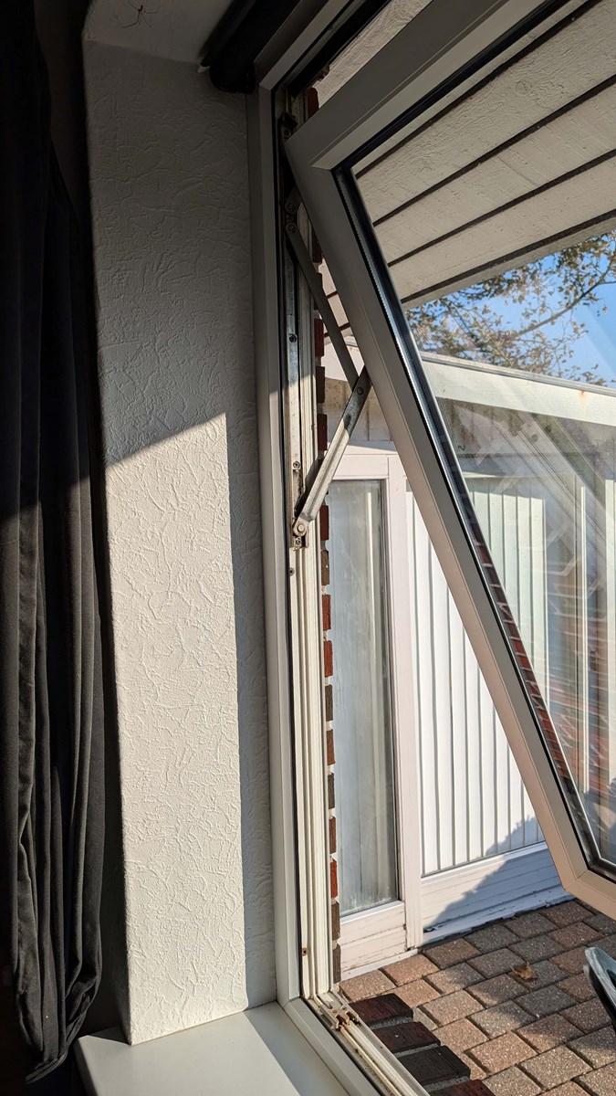

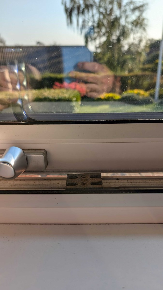

Vi har et plastvindue der pludseligt er begyndt at binde forneden. Underkanten går imod "tingen" på billede 1.
Hvad kan vi gøre/justere på?
Er vindues rammen sunket? I så fald må den kunne justeres op igen. Læg et vaterpas/linial under vindues rammen og find ud af om synker på midten. Er det bundkarmen som skyder op på midten, kan indtrængende fugt og træ under denne være forklaringen. Tag lige et foto af hele vinduet lukket udefra,

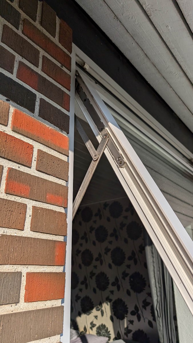

Vi har haft samme problem med et Primo plastikvindue. Det var heldigvis lige før garantien udløb, så jeg ringede til fabrikken og de sendte en montør. Han måtte flytte beslaget, som holdt vinduet oppe en lille smule op.
Han skruede det af og borede nye huller lige over de gamle, og så kunne den lige løftes nok til, at det fungerede igen.
