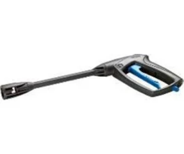

Jeg har en lille Nilfisk højtryksrenser. Lige nu sidder den alm. spuleddims på. Jeg skal have slangen til at rense afløb på, og kan simpelthen ikke dreje spuledimsen af. Hvad har jeg overset? Har slukket for vandet.

      Normalt skal spulerøret adskilles midt på, for at tilslutte kloakspuleren, er det det du ikke kan?
   Den kan godt sidde ret fast, den skal presses ind, før den kan drejes rundt..
Har man fået den drejet lidt fri, kan man ofte få den løs ved at tænde renseren, så får trykket den til at komme ud, når man aktivere håndtaget.
Det er en god ide, at give den lidt silikonefedt, eller spray når den skal samles, så er den nemmere at adskille næste gang..
Tak, jeg har fået den drejet rundt, men den vil ikke af, prøver at tænde for den,-og husker at smøre når det lykkes :-)

Det lykkedes, håndtaget fløj et par meter :-) Den skal helt sikkert smøres, det var også dødbesværligt at få renseslangen monteret. Nu skal jeg så til det sjove,-kloakken er tilstoppet ca 5 m efter toilettet :-)
