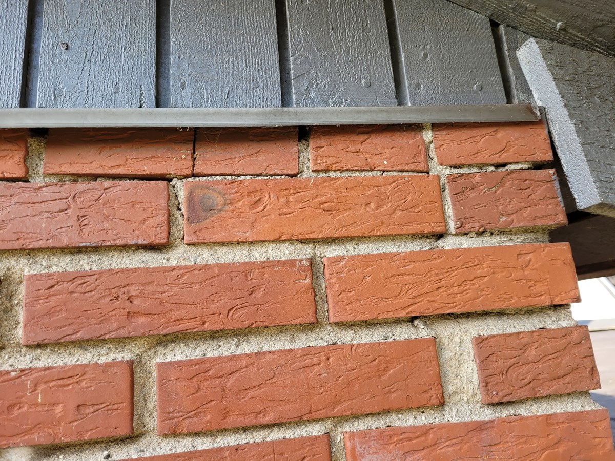

Problem ved udkradsning af smal fuge (mursten)
Se foto:
Opgave: skifte murstensfuge
1: udskradsning af fuger mellem mursten som kun er ​ca 3 mm brede nogle steder. Hvordan får man det ud?
2.
Hvordan får man mørtel ind i de smalle ​fuger
Når det ikke er mere end på ​billedet, mon så ikke en lille skruetrækker kan klare der, den nye fuge kan du presse ind med eks en malerpind.

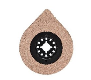

Elles køb en klinge til en multicutter, der findes forskellige velegnede.
eks. denne her... ​​lINK​​​
