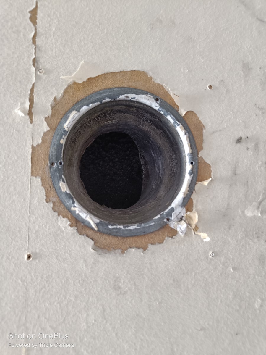

Jeg er i gang med at afmontere udmundingen af ventilationsanlægget, da jeg vil skifte væggen foran. Jeg har problemer med at få denne metalskinne som filteret sad på. Er der nogen som har erfaring med dette?

Okay, tak for det hurtige svar. Jeg skar rundt om og tog træpladen af. Nu ser det sådan ud. Jeg må indrømme jeg stadig ikke har nogen ide om hvordan jeg skal få kransen af. Har i nogle forslag? 😊
Den kan sagtens være sat på med selvskærende skruer eller nitter.

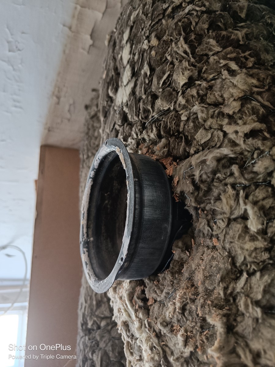

Inde i væggen kan man se at det er sat sammen med et rør. Denne er slidset op i enden for at få dem sat sammen.
Du kan mærke op i røret om der sidder skruer, eller popnitter, Lidt forsigtig da skruer kan være spidse.
Det kan være vanskelig at skille ad.
Okay. Tak for svar. Der er nitter på bagsiden. Jeg synes også det virker vanskeligt at skille ad. :)
Jeg har tænkt mig at skære det yderste af T-stykket af, og så sætte den nye væg fast med nogle klæbemiddel af en art.
