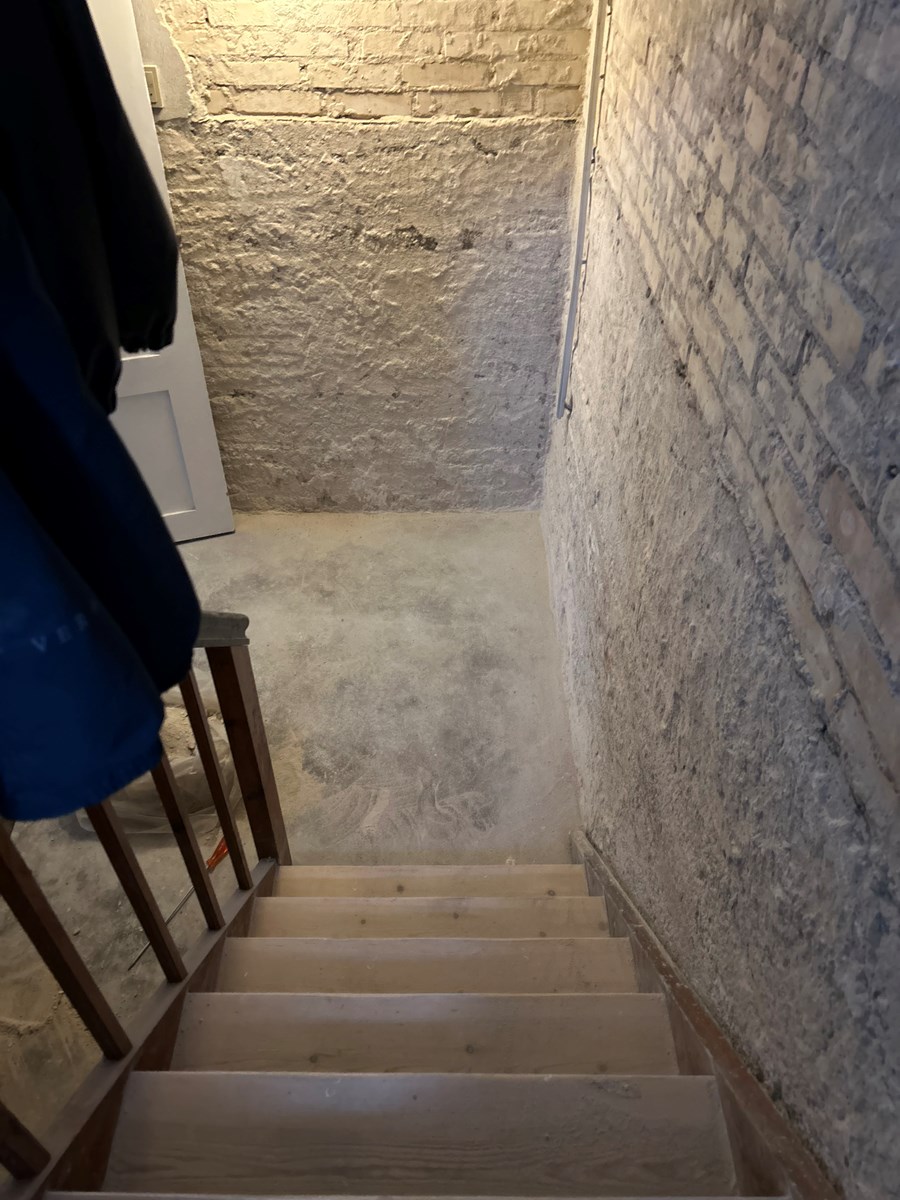

Hej!
Vi er så småt gået igang med renovering af vores kælder i et hus fra 1940. Der er fugtproblemer, så vi vil fugtsikre med Skalflex produkter. Indtil videre er vi gået igang med at banke gammelt puds af (det ligner kalk). Det er svært at få det hele af, men ifølge Skalflex tekniker er det nødvendigt for at få skalflex produkter til at virke efter hensigten. Er der mon nogle fifs til at få de genstridige plamager af? 🤞

 Tak for svar - og tip! Desværre ved jeg ikke, om det vil fungere i min kælder, hvor 2/3 af væggen er betonsokkel. Det ser ikke ud som om, at de anbefaler det i kommentarerne på videoen, desværre. Kunne ellers være en fin og simpel løsning kontra de mange “steps” i Skalflex’ løsning.
Weber 280 må sagtens anvendes på beton og stort set alle overflader. Mener der er restriktioner på porebeton, men det tænker jeg næppe du har
Angående facade-renser der bliver anbefalet, så skal du forvente meget støv finder vej igennem alle sprækker og huller og ind i samtlige rum ovenpå hvis i ikke dækker rigtig godt af. Det gjorde vores håndværkere ikke og vi måtte have professionel rengøring på på 2 etager. Derefter tapede vi alle fodlister og dørkarme til med malertape og det gik. Sådan et gammelt hus fro 30’erne har mange små sprækker.
Vinkelsliber med støvskærm + suger kan også sagtens klare det.
Tricket til at undgå støv I resten af huset er at lave undertryk i det rum hvor du arbejder, det er derfor en støvsuger med lang slange (så maskinen kan placeres udenfor) er en god ide.
