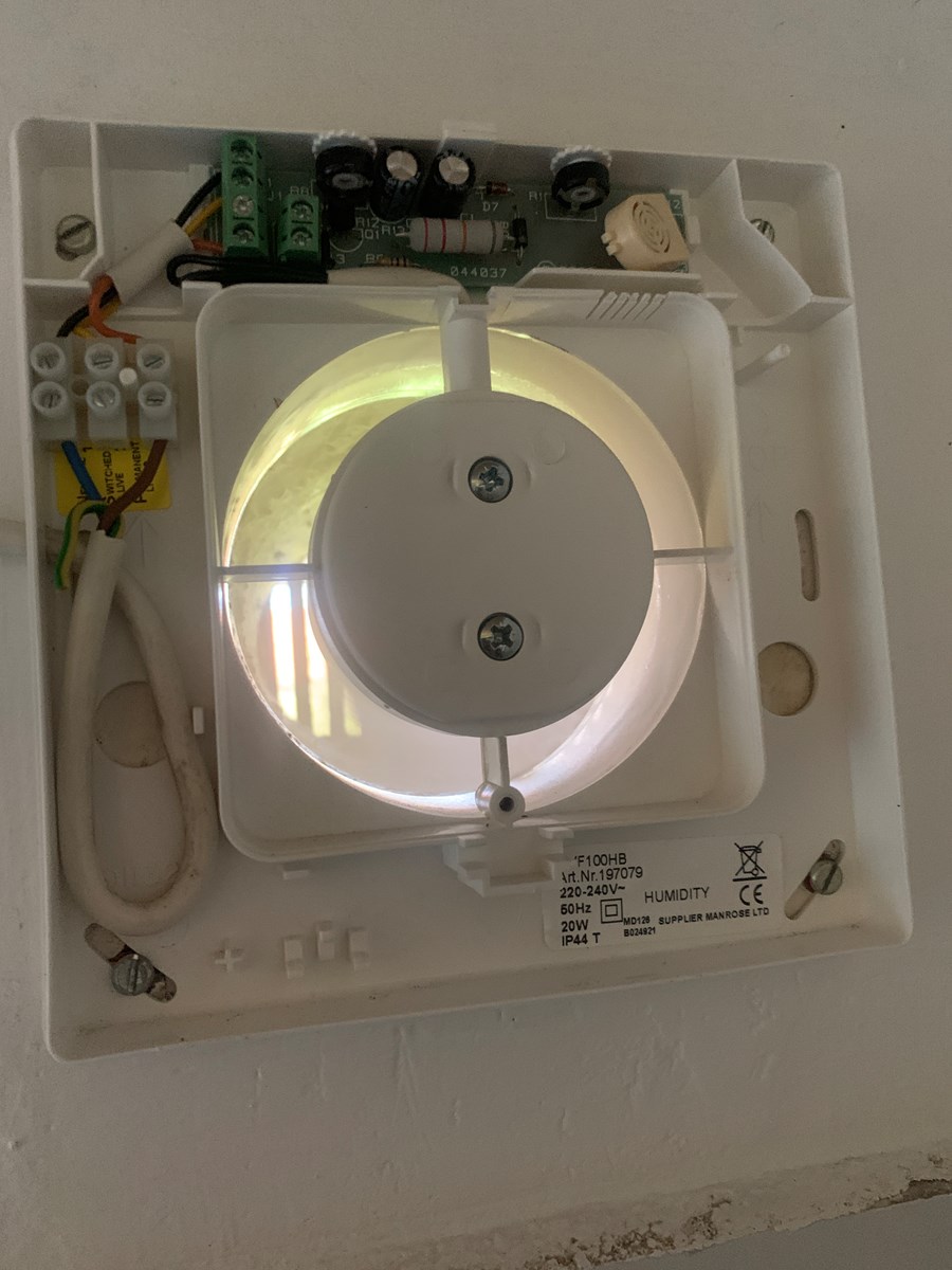

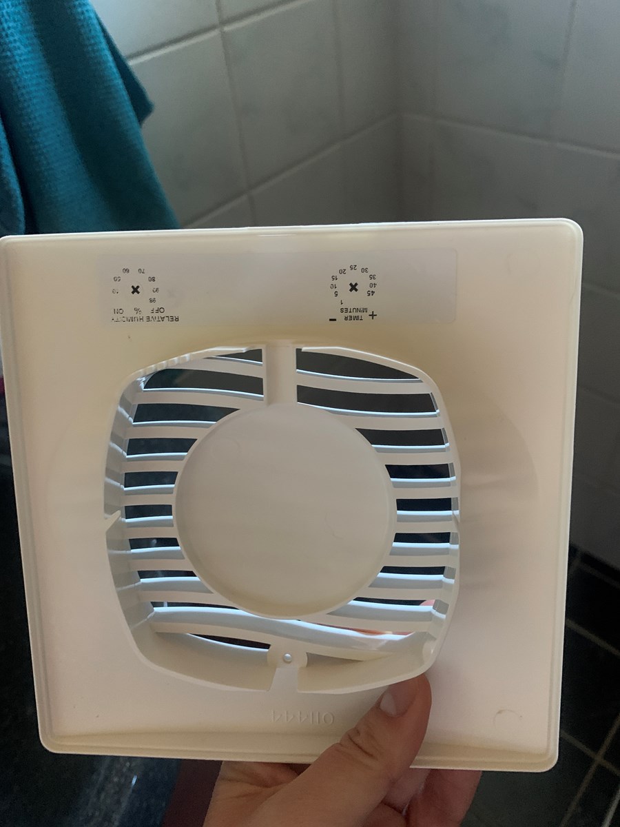

Man kan kun dreje på den , kan ikke se tal på eller noget så ved ikke hvad jeg skal stille den på. Hvis jeg sender billed af den vil nogen så kunne sige hvordan jeg gør ? Mener der står fra 10 til 98 luftfugtighed på skærmen man piller af
Louise89 skrev den 21-09-2024 11:13:51
 Så prøv at drej den lidt op mod "98", der kan godt gå lidt tid inden den så stopper, da der ofte er en timer indbygget.
Hvordan stiller jeg den? Hvilken side skal den drejes til? Drejede lidt til højre og nu køre den konstant igen
Er i tvivl om det er til venstre heller højre der er 98
Så drej den lidt  til venstre
