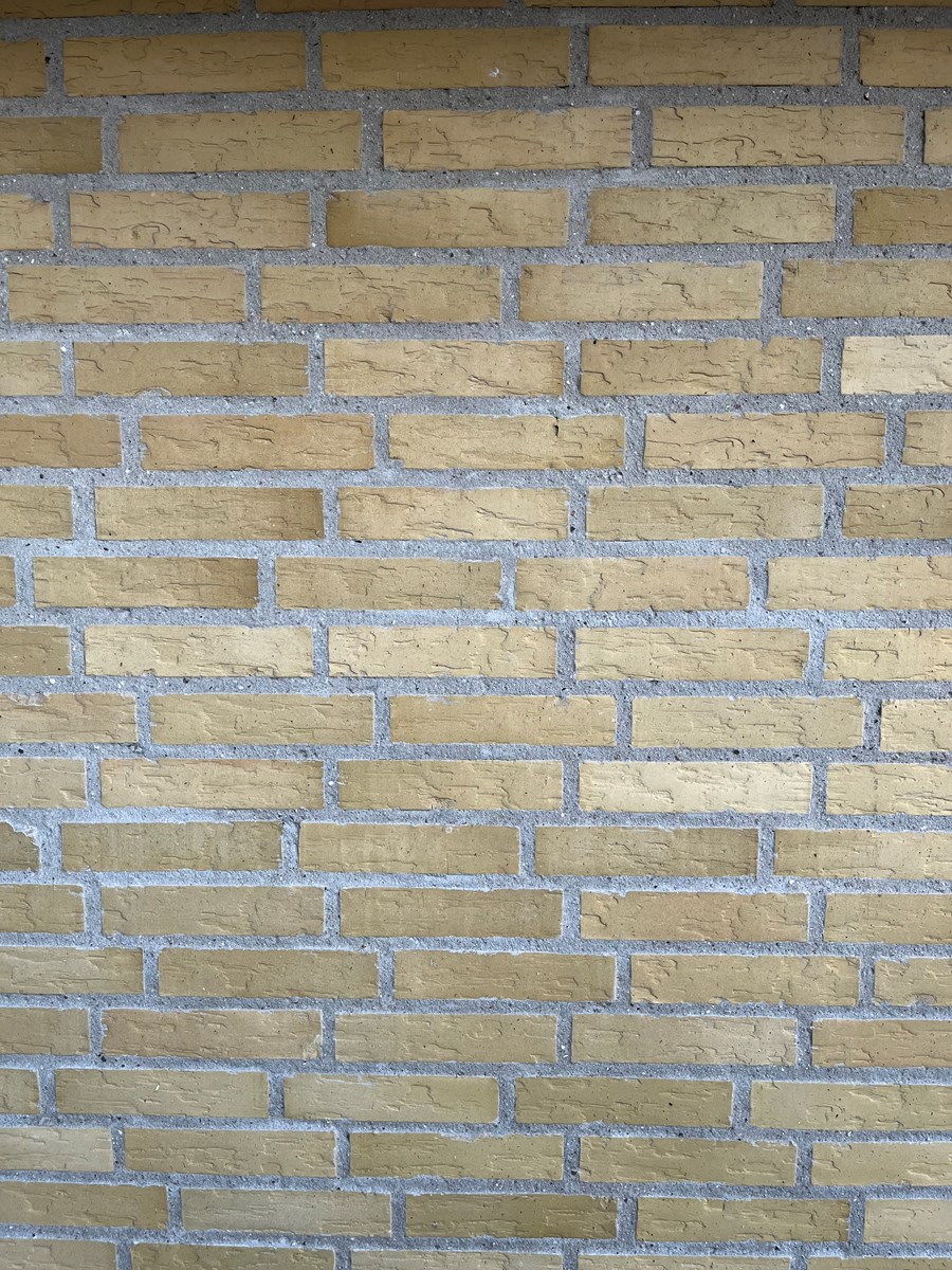

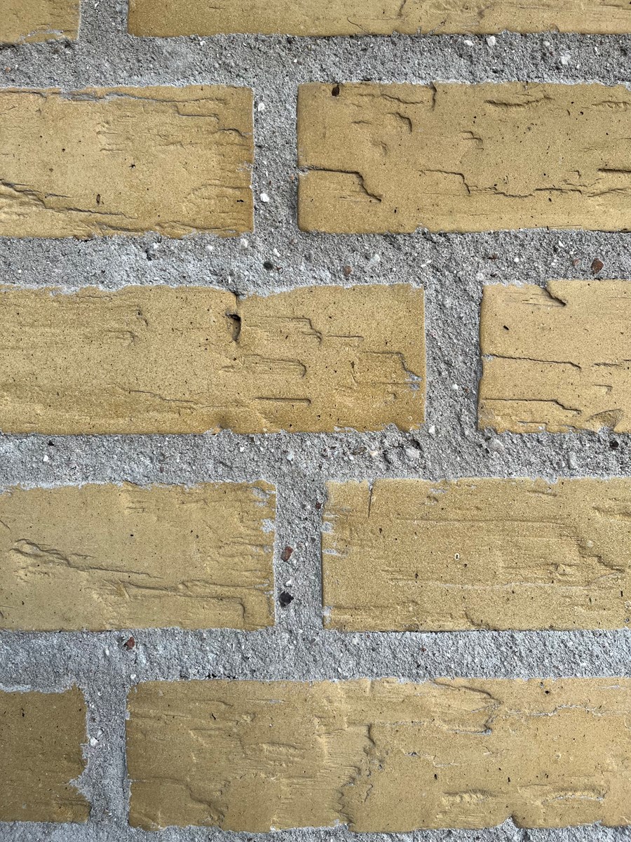

Er der nogen som kan hjælpe mig med hvordan jeg får blandet en mørtel som ligner den billedet, eller evt hvilket færdigtprodukt som ligner?
Jeg skal lave et par reparationer på fuger i murværket, men syntes ikke jeg kan få det til at ligne det gamle.
Det er bakkemørtel med alm grå cement.
Du kan forsøge at gøre den mere mørkegrå ved at tilsætte noget sort oxydfarve som de fleste tømmerhandler har på lager.
Inden du fuger videre laver du nogle forsøg hvor du måler blandingsforhold rimeligt præcist af for at se hvilken nuance du rammer. Husk det skal hærde ordentligt i nogle dage inden den endelige farve er der.

Mange tak for svar,
Hvilke blandingsforhold på bakkemørtel og cement vil du tro jeg skal starte med at prøve?
10 del bakkemørtel, 1 del cement?
