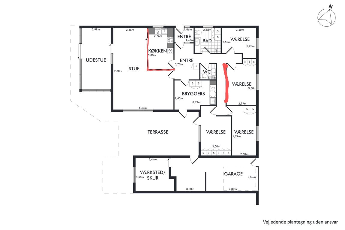

Jeg er ved at købe hus og har en plan om at rive nogle vægge ned. I den forbindelse er jeg lidt om væggen ved køkkenet er stabiliserende.
Jeg har vedhæftet plantegning og markeret de vægge vi forventer at fjerne. Væggene er af mursten.

Det var godt en noget speciel plantegning med meget spildplads.
Væggen ved køkkenet har en stabiliserende virkning, men jeg ville ikke have nogen skrupler ved at fjerne den da spændet kun bliver godt 6 m hvilket er rigeligt.
Den anden kan bare fjernes, men værelset ender med at blive et gennemgangsrum hvilket begrænser anvendeligheden meget.
Selvbygger med stort S.
Tak for svar.
Okay, super, den ryger ned så 😁👍
Ja, det er jeg enig i. Det bliver et multirum til kontor, legerum osv.

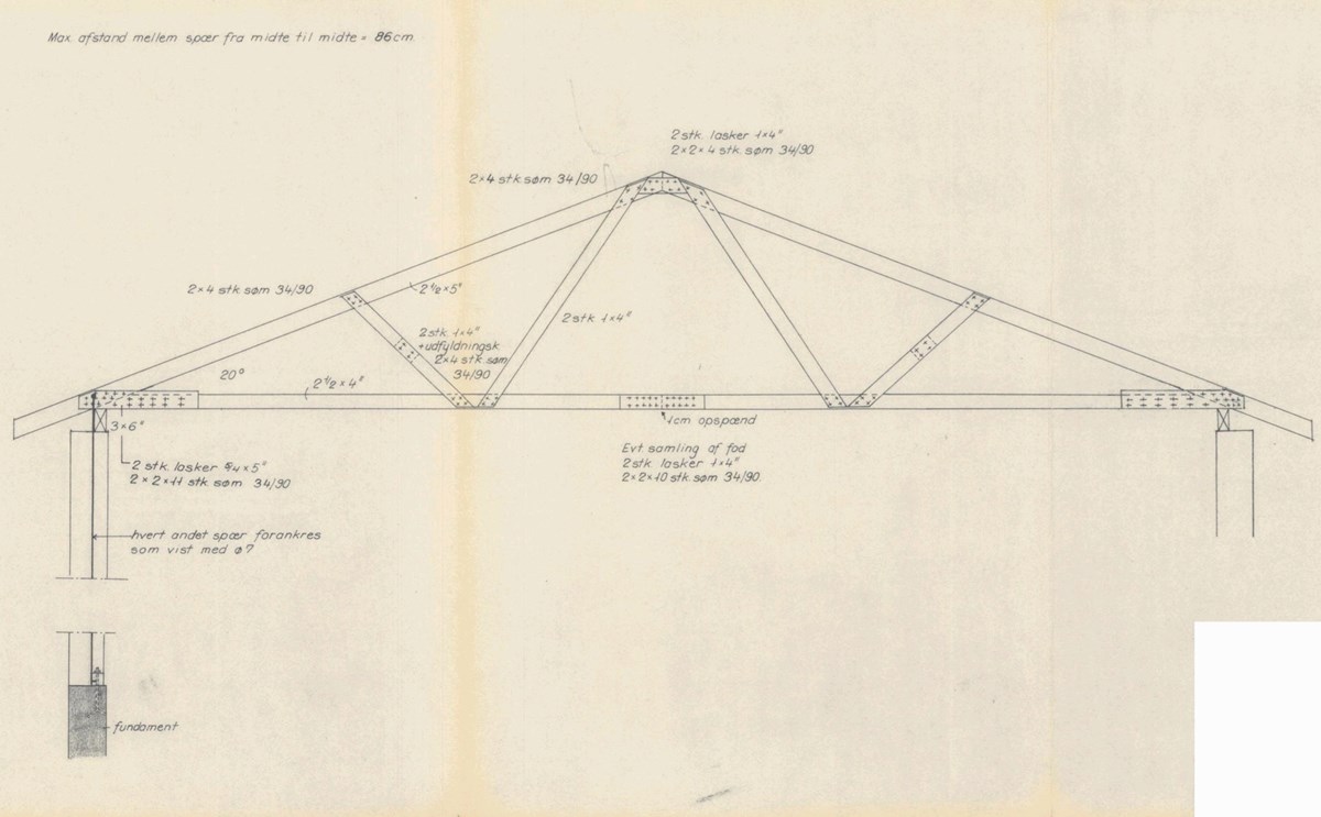

Hvilken slags tagkonstruktion er det?

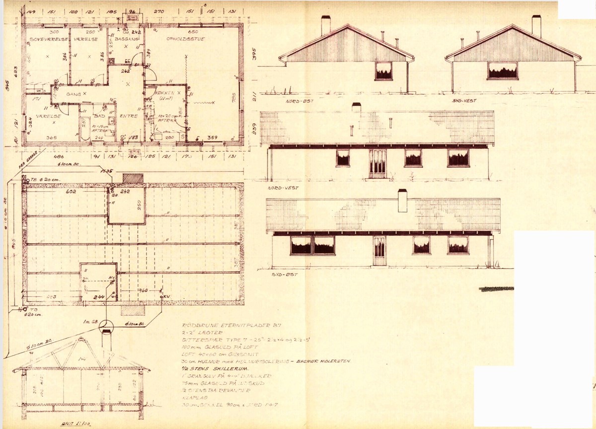

Det var nok bedre med de originale bygnings tegninger. Det ligner ejendoms mæglertegninger. I nederste hjørne står er " uden ansvar"
Der kunne være en bjælke hvor ordet "stue" er. Det vil eventuelvære tilfældet ved overetage
Her er originale tegninger.
Spærrene hviler på ydermure, så skillevægge er helt sikkert ikke bærende. Men jeg er i tvivl om deres stabiliserende effekt.
Tegninger er lidt anderledes end plantegning, da der siden er bygget til.
