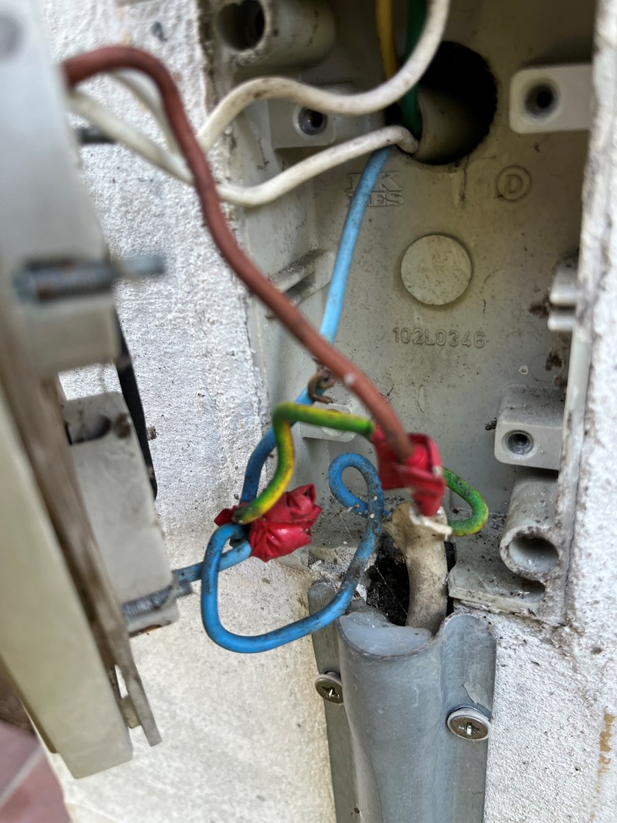

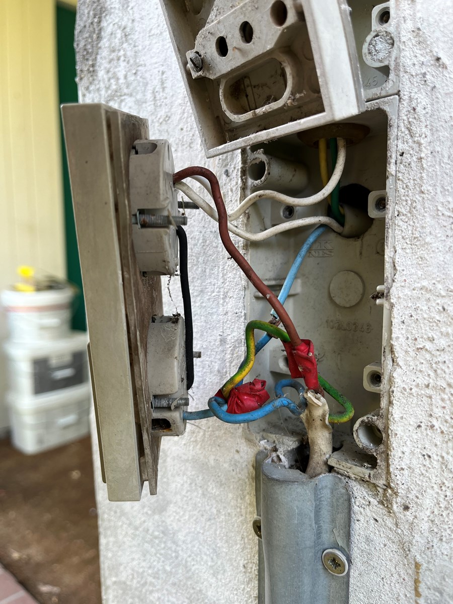

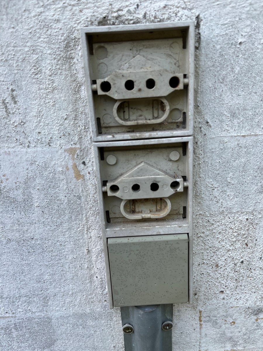

Jeg har et udendørsstik hvor i selve kontakten til lyset virker, men stikket med tænd/sluk kontakten virker ikke. Fra denne tænd/sluk kontakt er der trukket strøm til den kontakt i et skur ved siden af hvor både lys og kontakter virker helt fint. Dette ledningstræk er lavet ‘lidt’ cowboyagtigt som i kan se…
Kan i se hvorfor den nederste kontakt ikke virker?

Har det virket? Hvis ikke kunne du prøve at flytte de tre ledninger over i klemmen mærket P ved siden af.
Tænker det er stikkontakten der er defekt.

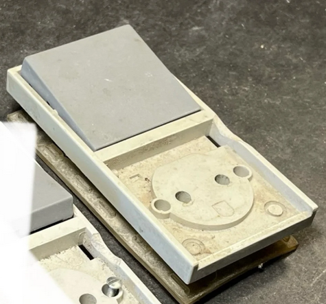

Det er desværre en defekt stikkontakt... øv. Jeg kan ikke umiddelbart se om det er en LK model eller om det er et andet brand der er brugt her, kan i det?
Det er en LK model. Måske kan den lokale installatør hjælpe dig.
Du kan også prøve om du kan finde en brugt på markedsplace, DBA,  ol.
Men vær opmærksom på at de også findes uden jord..
Hvis det er tænd/sluk kontakten der ikke virker, kan du også sætte fasen direkte i selve stikket, så har du et strømudtag men uden tænd/sluk
Er du helt sikker på, at det er stikkontakten, som ikke virker?

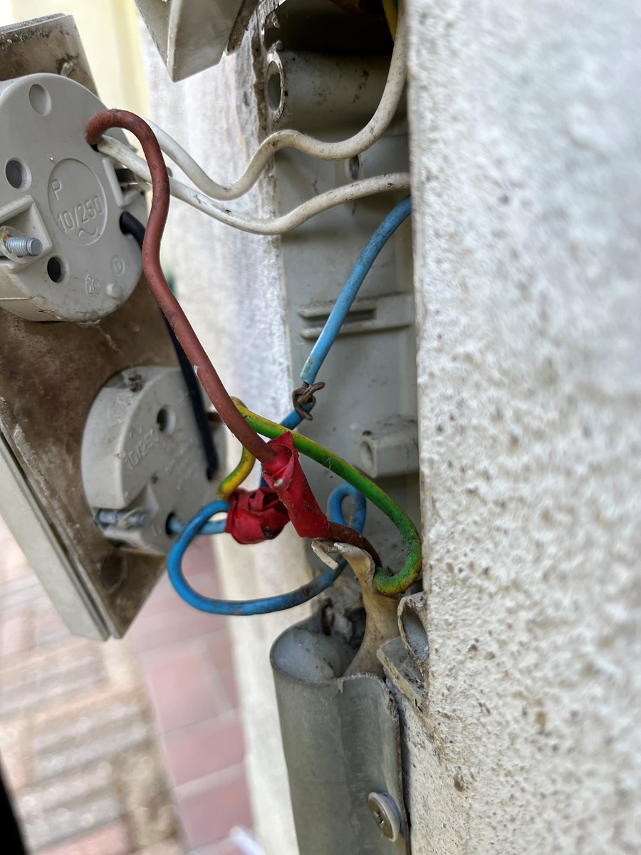

Det du kalder "cowboyagtigt", er ledninger, som er samlet med tape! Det er dybt ulovligt og en kæmpe brandfare.
Der ud over er 0-lederen et sted bare viklet sammen uden yderligere. Tilsyneladen er jord-ledningen også forbundet sammen med nul.
Jeg ville starte med at få samlet ledningerne med samlemuffer, og se om det ikke får stikkontanten til at virke. Klip ledingsender af og afisoler et nyt stykke, så du laver samlingerne med blankt kobber.
Hvis stikkontakt ikke virker, så skal du have fat i en "ny" brugt, da den ikke kan købes længere.
Til kablet der kommer op fra dæk skinnen virker den ikke meget tynd (lampeledning) derudover er der brugt gul,grøn og hvid ledning . Hvis man kigger godt på den blå ledning så er den snoet sammen ikke samlet i kronmuffe. Bemærk der er også et kabel der forsvinder ind i muren
Ja, den installation er noget gedigent klamp. De ledninger, der kommer inde fra muren, er sikkert forsyningen, så hvid som fase er ok. Kablet fra dækskinnen ligner installationskabel.
