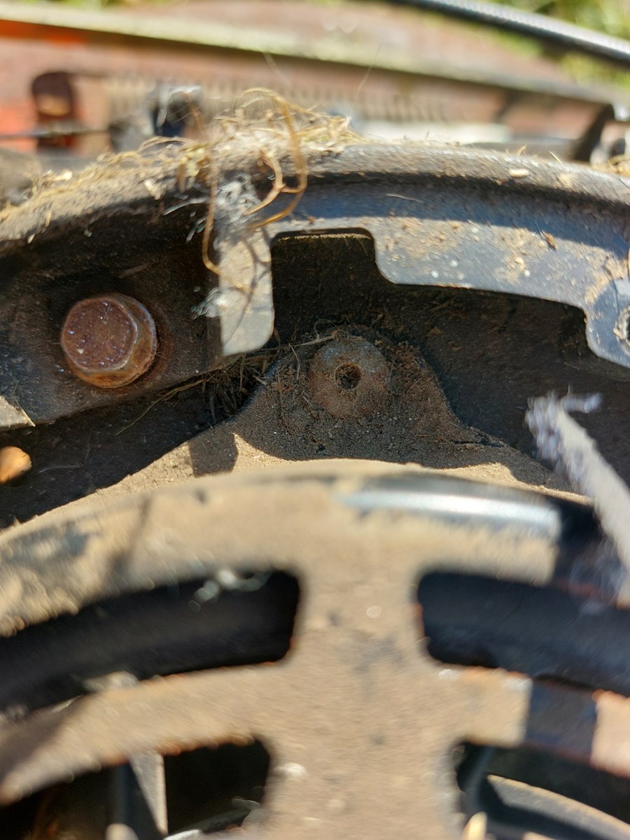

Fjerne skrue på plæneklipper
Hvordan fjerner man den lille skrue der sidder på min plæneklipper? Det er et helt rundt hul, så kan ikke få fat med noget jeg har liggende.
Ligner en popnitte - altså noget der ikke kan skilles ad.
Du kan dog borer den ud - og måske finde en egnet bolt+møtrik bagefter til at samle igen.
Ja, det er nitte. Kan du ikke skrue det ud, som dækslet er nittet på?
Det er som Thomas skriver en popnitte, som skal bores ud. Men hvorfor vil du have det fra hinanden?
Hvis det er for at skifte træksnoren er det ikke det rigtige sted.
Selvbygger med stort S.
Så må jeg prøve at se om jeg kan fjerne det dæksel det er monteret på.
Eller bor den ud og køb et popnittesæt til 79,- og sæt en ny nitte i.
