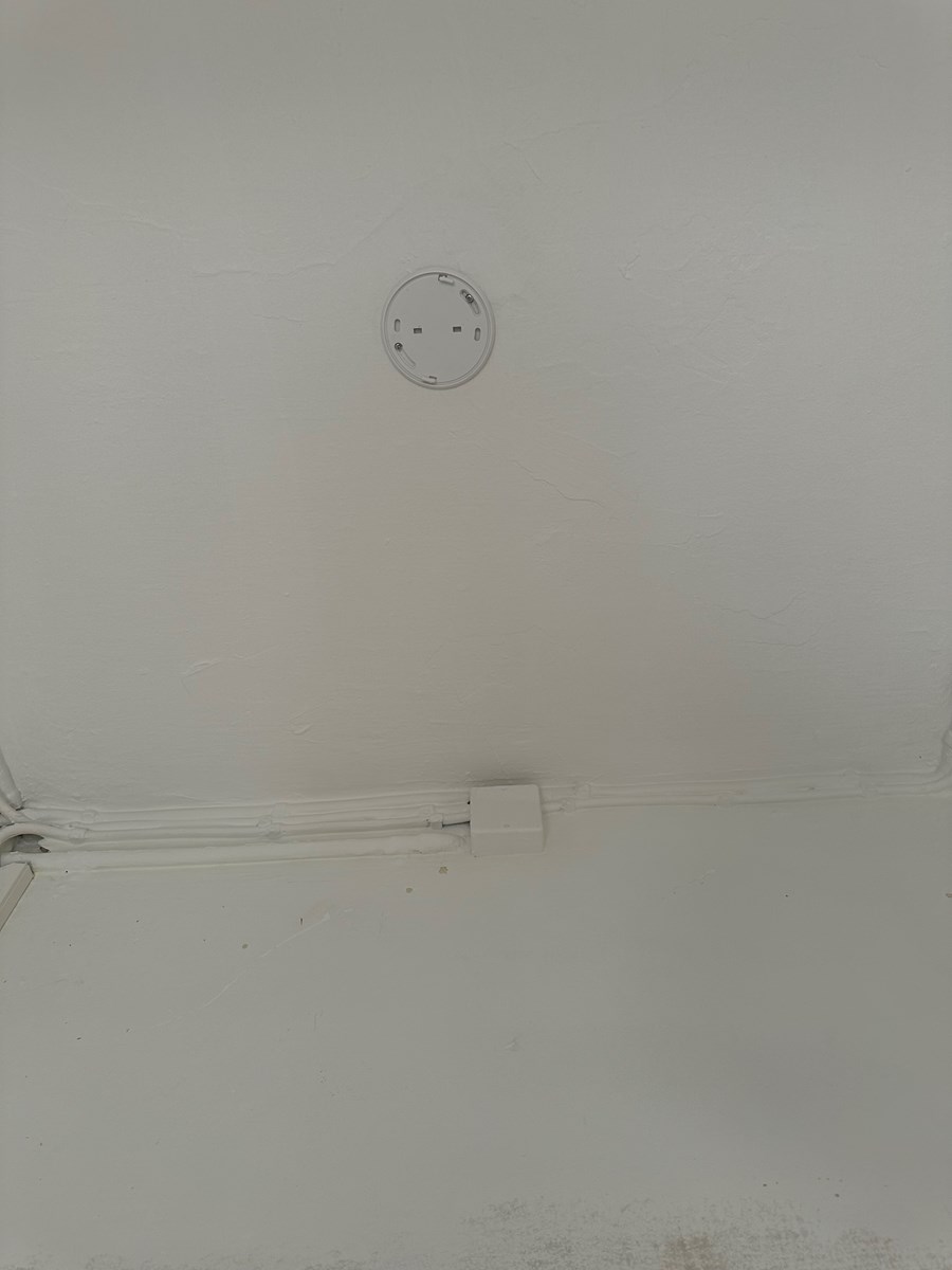

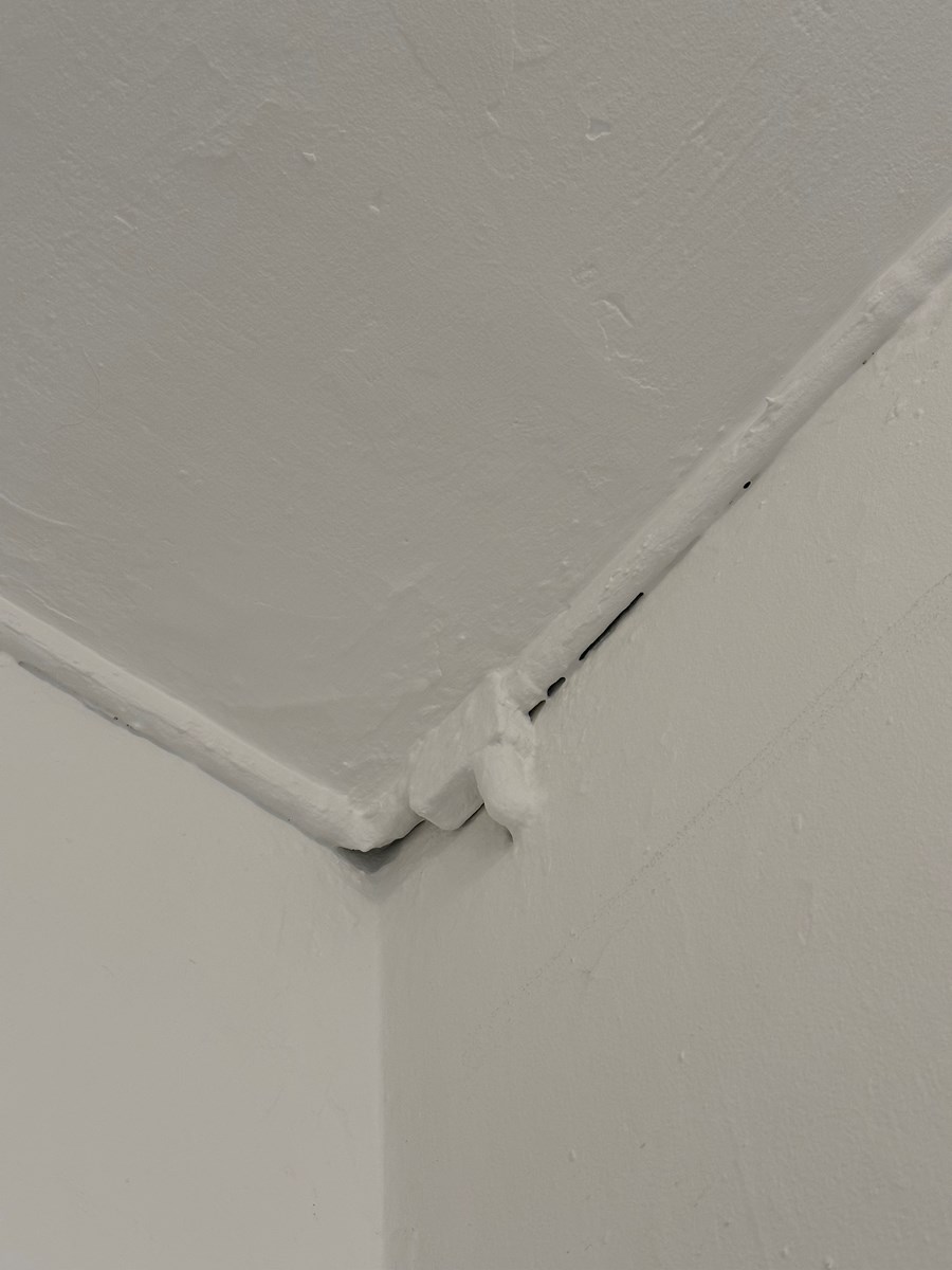

Jeg er i gang med et renoveringsprojekt af min lille gang. I denne proces når jeg at sætte flamingo stuk op, der dækker følgende type af installationer.
Det slår mig så, om dette overhovedet er lovligt ?, og hvad mulighederne således er.
Skal man evt pille det ned ved fraflytning eller er det farligt at have hængende nu da der jo ikke er adgang til det?
Tak på forhånd
Reelt må du ikke dække dåsen til, da der skal være adgang til uden at fjerne bygningsdele. Om du skal fjerne det, når du flytter. Det er jo ikke mindre farligt, mens du bor der, så nej.
