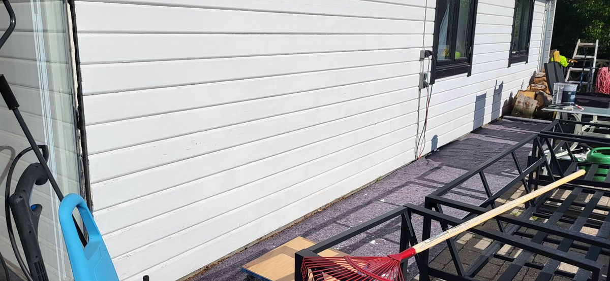

Jeg har det her jeppensen bjælkehus.
Og har købt gori 618 kridt farve. Det er vandbaseret med olie i.
Er der nogle der har prøvet den.?
Huset er fra 2006 og tvivler på om det er malet siden. Som i kan se så er jeg i gang. Men har brug for et par råd.
1. Hvor meget rent skal bjælkerne være? Er der nok at feje dem, og kører over med let sandpapir, det er nogle få steder der sidder løse ting. Eller skal det have både vaske, tørring og slibning? Det virker meget lidt beskidt.
2. Jeg skal give det 2 gange. Gavlen har kun fået en gang. Har desværre kun mulighed i weekenden for at male. Men der står tyde lang af maling på spanden. Hvad er tyndt lag?
Jeg maler ikke i solen. Eller efter det har regnet, træer skal jo være tørt. Men er der andre ting jeg burde tage højde for.
Hvis i har malet selv. Og har billeder så ser jeg gerne.
Ny viden er spændene.

Ud fra det første billed ser det ud til du ikke maler med nok maling på penslen, og så skal du sørge for at male hele længden af bjælkerne vådt i vådt. Ellers bliver alle de steder hvor du stopper synlige.

Ok det prøver jeg med mere maling. Første gang var lidt som det ikke dækker det hele. Men 2 gang så dækket det godt. Men vil prøve at have mere maling på. Der stod bare små lag og flere gange var bedst.
