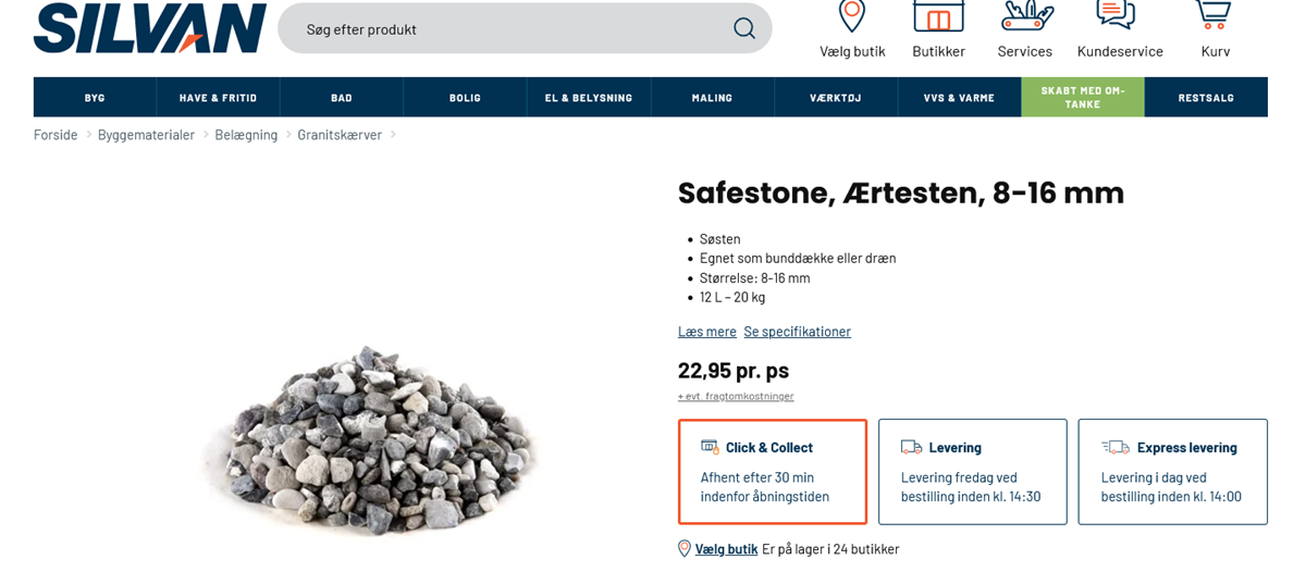

Ja det vil godt kunne bruges..
Men du kan også købe ærtesten i poser a 20 kg, det vil være mere effektivt.
Her fra Silvan, men mon ikke ​andre byggemarkeder har det også..

@je_ns tak for inputtet og jo de vil nok være mere effektive (og billigere :D)
