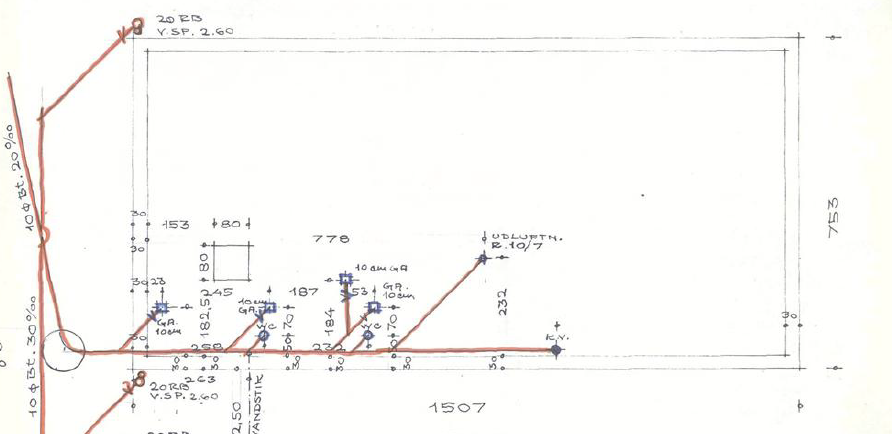

Går der kloakrør under, hvor du laver gulvvarme, så skal du grave disse fri og isolere dem godt.
Løbende vand fra kloakrør suger varme som en støvsuger suger luft......

Afløb til kloak er på ydersiden tæt på ydermuren. Jeg har tilføjet et billede af afløbene.
