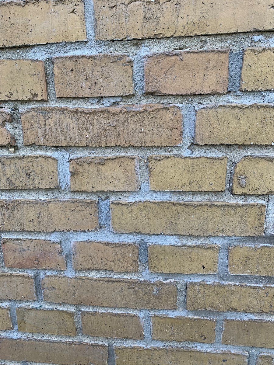

Jeg har spørgsmål om blandingsforhold af mørtel til reparere fugerne i huset.Jeg prøvede 1:8 med bakkemørtel man det er grå fugerne. Hvordan kan laver lysere?

Mørtlen kan indfarves med oxydfarve. I dit tilfælde er det så hvid du må prøve at blande i.
Det skal afmåles meget nøjagtigt hvis du skal være sikker på der ikke er farveforskel i blandingerne.

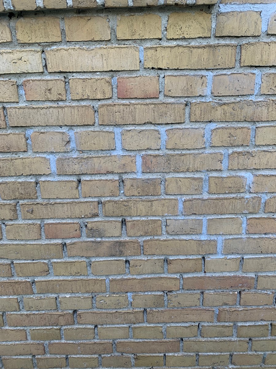

pensel det forsigtigt over med saltsyre , det giver det resultat med det samme
