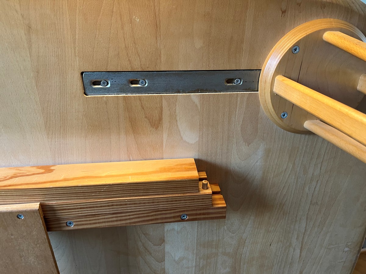

Ben af spisebord
Virkelig dumt spørgsmål føler jeg
Men er kommer meget i tvivl
Se billede
Spisebord fra Haslev møbelsnedker
Jeg vil gerne gave benene af, men er i tvivl om hvor jeg helst skal gøre det
Føler at der der chance for at jeg begynder at ædelægge nogle borede huller i træer næsten lige meget hvad
Både ved metalskinnen og i selve det runde er der ligesom borer IND i underkanten af boret (i selve træet)
Burde jeg uden problemer kunne afmontere og genmontere benene ?? I så fald hvilken del bør jeg skrue af
7 svar

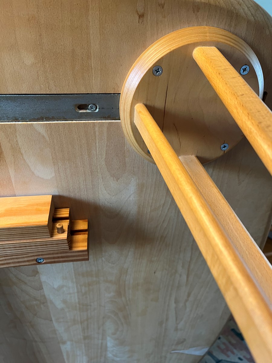

Med mindre ben konsollen er limet på, er det vel bare at skrue de 4 træ-skruer ud ??
Ja, det er det. Kunne ikke lade være med at kontakte producenten også, men bekræfter at man så bare rykker den lidt og smider skruerne ind et nyt sted når de skal på igen...
For mig er det bare lidt skørt at man ikke har lave det på en anden måde. Hvis jeg skal flytte bordet lidt flere gange vil hullerne hobe sig op.. og samtidig så er det for mig at se ikke irrelevant for "udseendet" hvordan de vender. men det er ihvertfald det producenten siger.. drejes lidt så skruer kommet ind i frisk træ og ikke de gamle huller. føles bare helt fjollet at det er lavet på den måde.
Du kan jo prøve at skrue dem i de samme huller, det kan der ikke ske noget ved.. Jeg vil mene at det sagtens kan gå. Holder det ikke så er der det gamle råd med at sætte en tandstik op i hullet og brække den af ved kanten.
sådan et sted ville det være bedre med iskrunings bøs, beregnet til en gevind bolt. Men den slags koster tid og penge, så  i stedet en billigere løsning. Ellers enig med Elmand...
