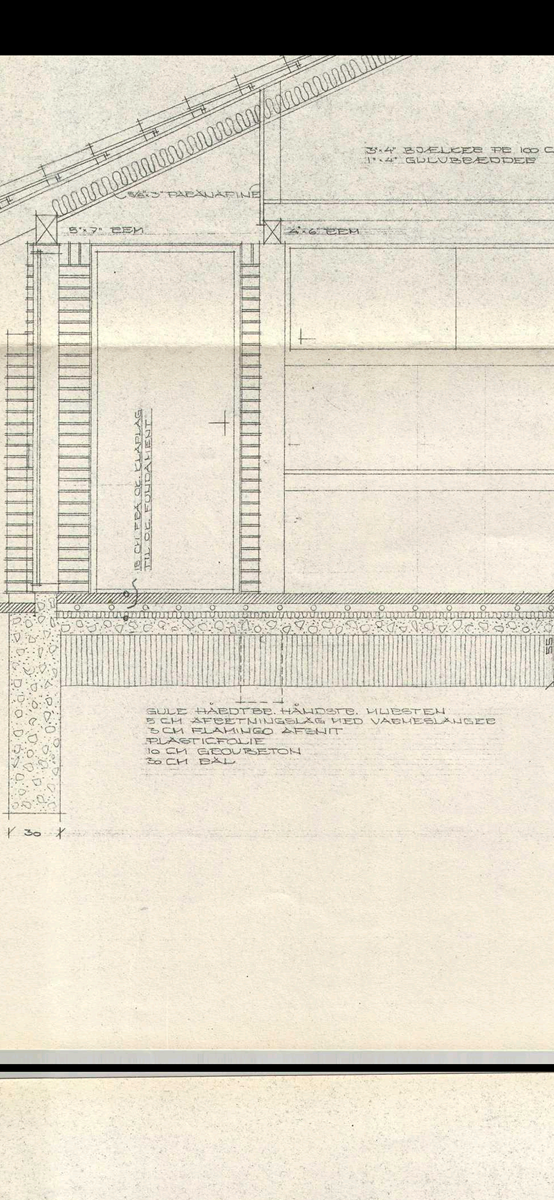

Jeg har noget ældgammel gulvvarme fra 1963, som der er hul på. Jeg er meget interesseret i at få lavet ny gulvvarme, men kan ikke gennemskue hvad det kræver:
Skal der opbygges nyt isoleret gulv i henhold til bygningsreglementet, eller kan jeg nøjes med mindre?
Desuden, har I en pejling på en pris for at få lavet gulvvarme på 100 kvm?
Jeg har vedhæftet tegning der viser de enkelte lag af gulvet.
Du har pt. 3 cm isolering i gulvet, hvor nutidens standard er mindst 30 så ja der skal isoleres.
Hvis du selv bryder op, graver ud, isolerer mv. kan det gøres for 50.000kr. Skal du have nogen til det hele er det over 150.000kr
