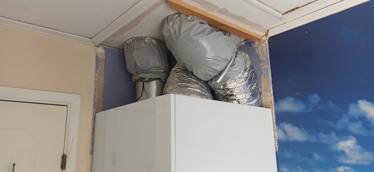

Jeg har netop "GDS" udskiftet vores gamle VP18 med ny VP182M og den kører vist nok som den skal. Jeg har imidlertid været tvunget til at bytte om på kanaltilslutningerne (udsugning og indblæsning) da de ikke var placeret samme sted på den gamle VP18 og den nye VP182M. Jeg er nu i syv sind om det går an med denne simple (og lette) ombytning på tilslutningerne. Har det stor betydning for anlæggets effektivitet da der jo er nogle flere, om end ikke voldsomme så dog ekstra knæk på flexslangerne. Er jeg virkelig nød til at gå på loftet og flytte 50 cm. isolering på et område for at ændre Spirorør for at gøre det helt korrekt!?!? Er der mon en som har prøvet det samme og har erfaring udi dette. Eller måske bare (gerne kvalificeret mening) om dette problem??
