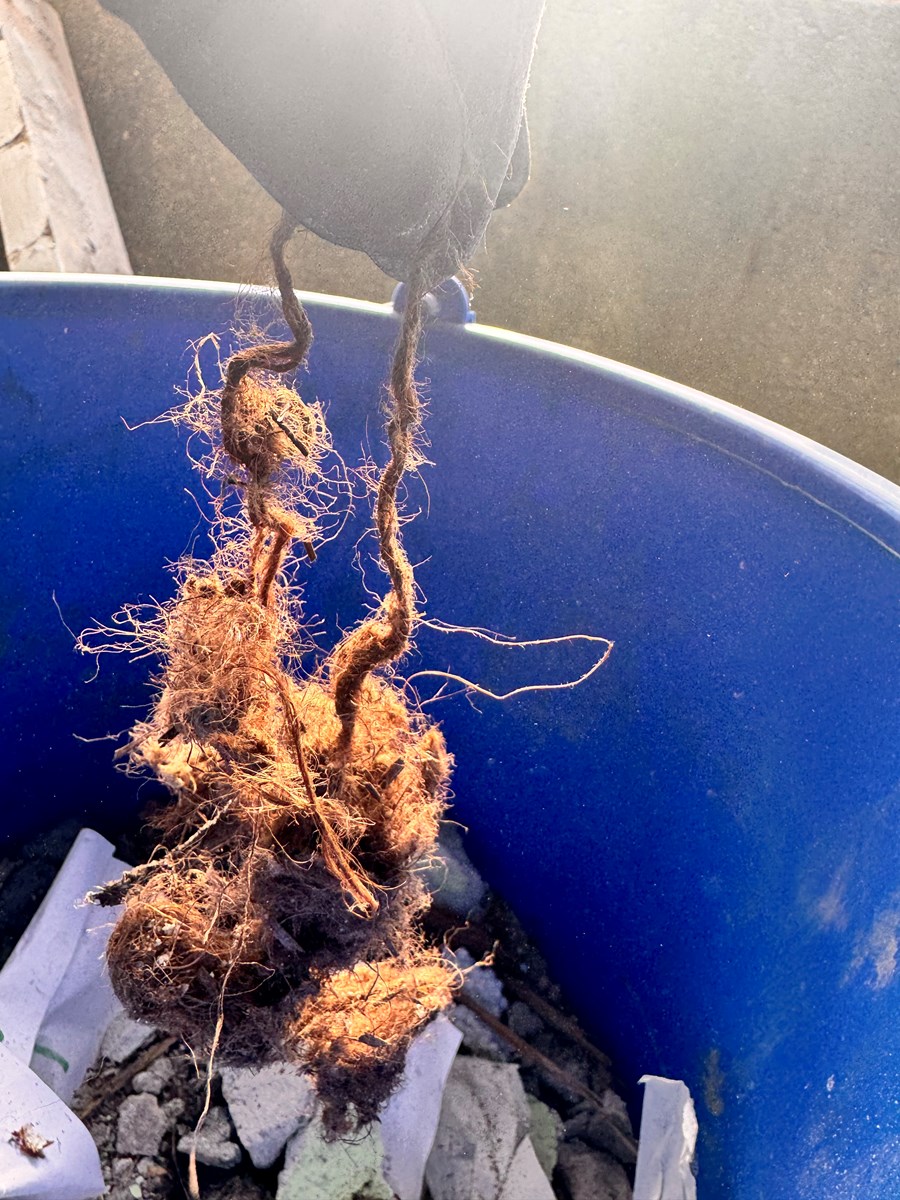

Asbest eller hestehår? 🙈

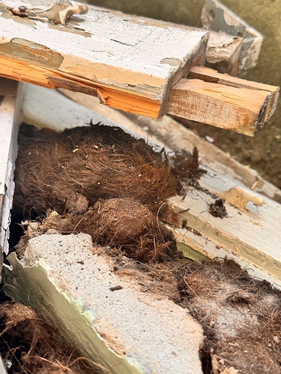

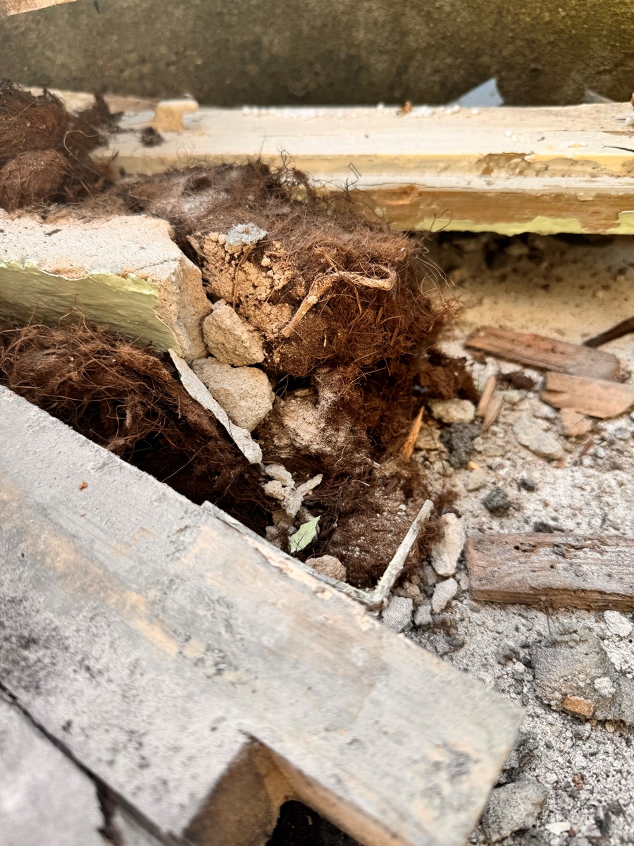

Fandt dette imellem mit nedrevet vindue og muren, altså en fugekant lavet i 1930’erne.
Nogen som kan vurdere om det uskadeligt fugehår eller asbest?
Tak
Det ligner tjæret hamp, altså uden asbest.
Det er "hamp". Det brugte man, i hvert fald, frem til 1970'erne for tætning omkring døre og vinduer.
Asbest er, mig bekendt, alt andet lige, i retning af hvidt.
Prøv om det kan brænde, ​er det tilfældet er det ikke asbest.
Men det ligner ganske uskadelig tjæret værk, hamp med tjære.
dejligt at høre, ingen stress så.
Jeg fik pakket mig ind i 2 lag tøj, maske, briller og hansker. Og pinligt støvsuget i 3 timer.
Men tjæret hamp giver super meget mening og ligner faktisk en del.
Tak for hjælpen 👍👍
Til opdatering så brænder det fint og lugter mistænkeligt af sjovt
Nogle ( jeg i hvert fald) bruger stadig tjæret værk til at stoppe ved trævinduer. Tjæren påvirker træet og hindrer derved rådangreb.
Og ja det lugter af fiskekutter når man brænder det.
Om det lugter af "sjov" (tobak)  ved jeg ikke
