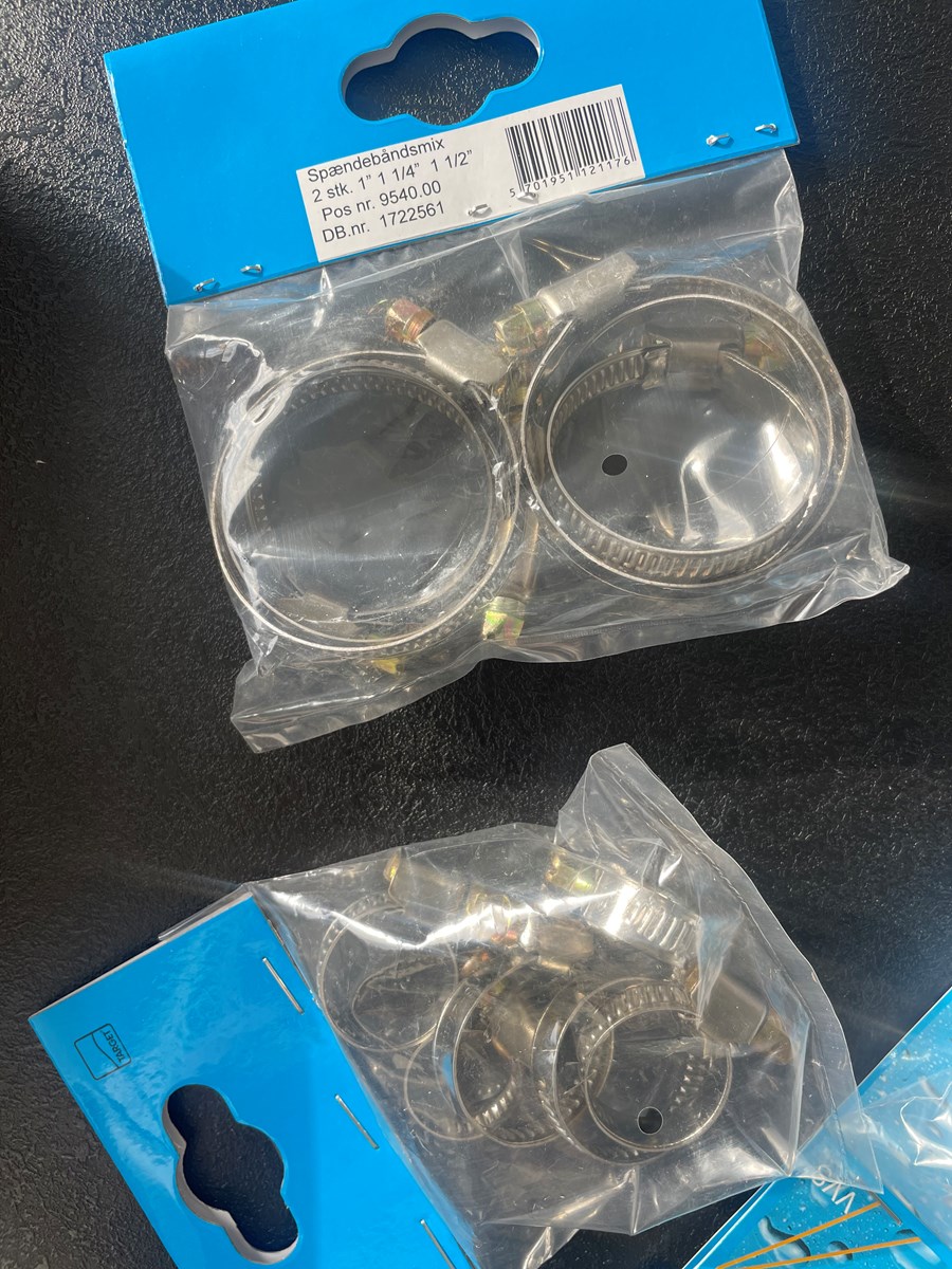

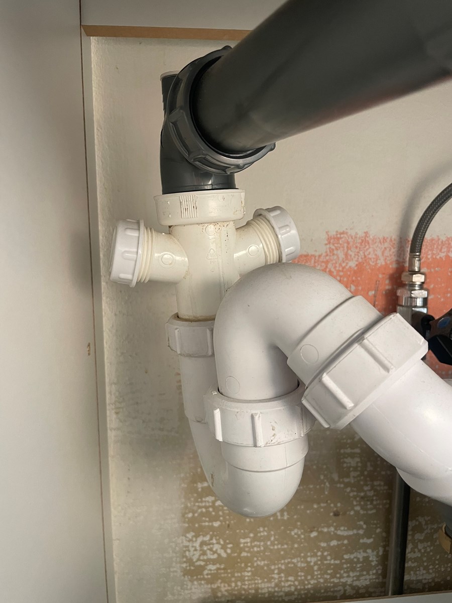

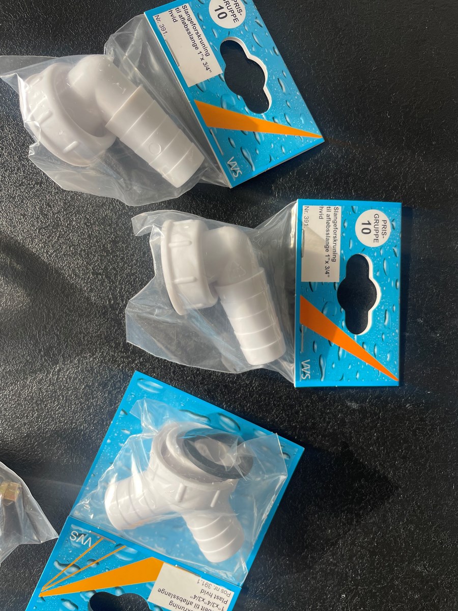

Er denne installation + tilbehør fin ift. at installere maskinerne?
Mvh Johanne
Du har da helgarderet med tilbehør
Installationen er fin forudsat opvaskemaskinen leveres med waterblock, og du skal kun bruge de 2 afløbstude på billede 2. Resten kan du forhåbentlig returnere.

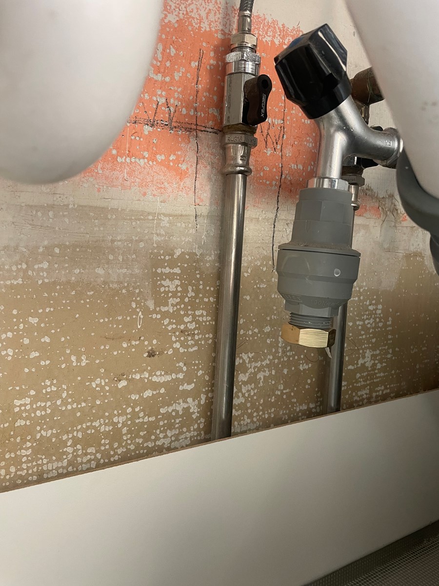

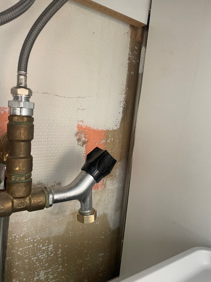

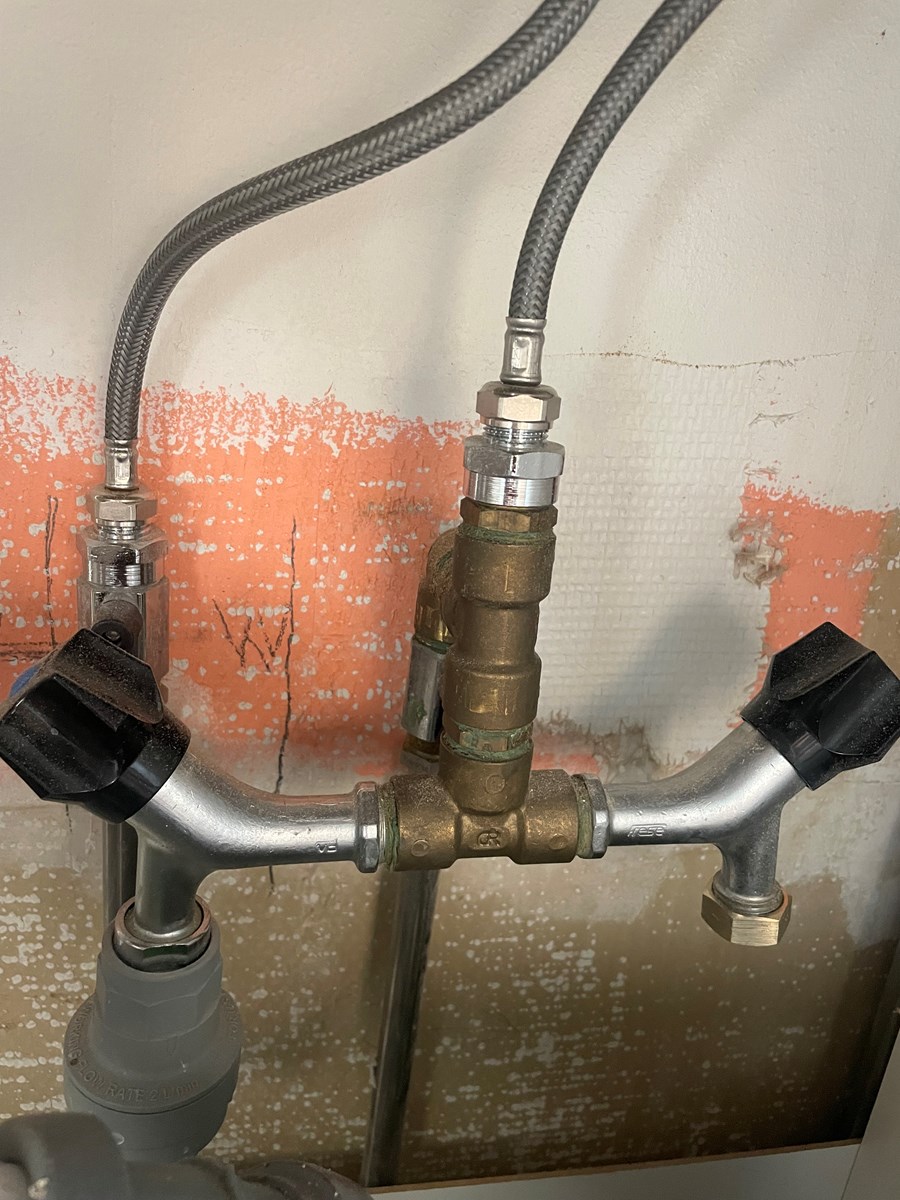

Tror du mangler en 1/2" til 3/4" overgang på højre hane.
