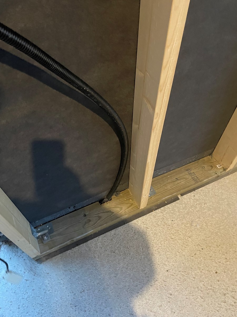

Jeg skal ha en Udendørs Vandhane gennem min væk..
Pt er der kun mureværket, men der skal jo isoleres på indersiden og mionteres dampspær..
Se billede..
Den sorte slange er vandet, der skal tilsluttes vandhanen..
Hvordan skal jeg gøre med vandhanen..
Skal selvfølgelig bore et hul i væggen, os stikke vandhanen igennem :)
Men skal jeg lave samlingen i isoleringen eller skal samlingen være synlig på indersiden, så man kan skifte vandhanen igen, og evt ikke få en skjult samling..?
Håber dette gir mening..
Samlingen skal laves, så der ikke bliver en skjult samling, altså synlig på indersiden.
Du montere en vægdåse i din indervæg, borer din hane igennem og forbinder den til dåsen.
Er det ikke en frostfri hane du skal have monteret?
Og forsynings ledningen til hanen, bør også være på den varme side af isoleringen.
Medmindre du lukker af for ​vandet, i perioder med frost...
Jo det er en frostfri hane…
Jeg ville trække slangen ud på gennem isoleringen
Lad os se et billede af hanen😊
