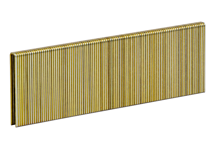

Jeg ville bruge klammer i stedet for..
Jeg har en Tjep klammepistol, (til trykluft) den bruger klammer der er 6 mm brede, de holder supergodt, jeg købte en kasse rustfri klammer, så kan de også bruges udendørs.

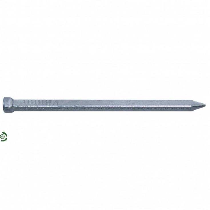

Men vil du ikke ud at leje en klammepistol og kompressor, så kan du også bruge håndsøm/dykkere, af den firkantede type de holder ret godt, de skal så lige have det sidst nøk med en dorn/dyknagle.
De 10 - 12 m2 sømmen du op med en hammer og dykkere. Dykkerne behøver ikke være længere end at de går gennem de panelet sømmes op i. Du skriver, at der er en fals i panelerne. Det er så nok med fer og not. Hvis det er sådan, sømmer du skråt op gennem feren, så dykkeren bliver skjult af det næste panels not.
Hvis jeg ikke havde værktøjet i forvejen, ville jeg helt sikkert også sømme de 30 loftspaneler med hånden som Fabrin foreslår.

 Hmm, nu var der ellers lige muligheden for at købe mere værktøj ;-)  men ja.  Kan godt se fornuften i at bruge alm hammer
 Der sømmes op i feren tæt på hvor bræt har fuldt tykkelse. Når det er dykket så ses det stort set ikke.
Jeg mener ikke man kan dække søm med det næste bræt. Kant på not er lige lange øverts og nederst så søm kommer let i karambolage med næste bræt hvis man forsøger.
