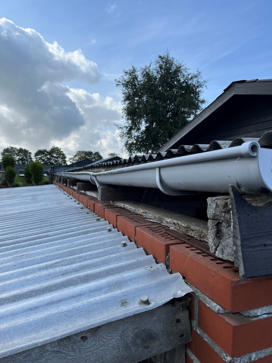

Jeg er fornyeligt flyttet i et hus med fuldmuret carport.. Som billedet viser har jeg lidt udfordringer med muren over mod naboen, der byder på helt blottet spær og mursten.. Vind og vejr har allerede sat sine spor, så jeg vil gerne have det løst og på en eller anden måde lukket af..
Har i bud på en løsning?

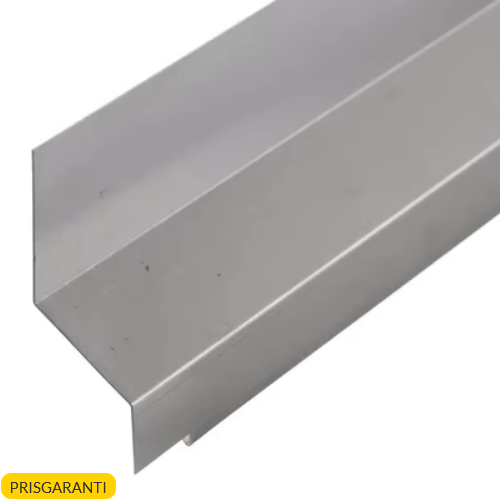

Du ville kunne forbedre det, ved at montere et sternbræt på spær enderne, inden du montere brættet så monter en aluprofil på bagsiden af brættet, som så får ud over murstenene.
En profil som denne her.. (murpap kunne også bruges i stedet for det sømmer du bag på brættet med papsøm)
