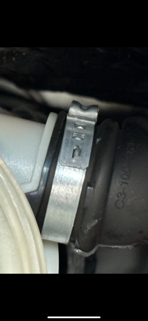

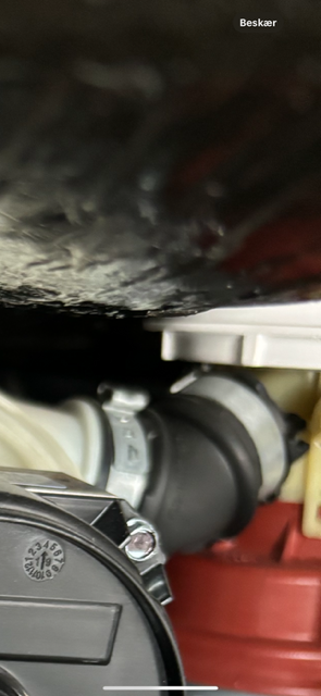

Jeg skal have en pumpe skiftet i min opvaskemaskine, men kan ikke så nemt komme til spændebåndene der sidder omkring den sorte gummislange.  Hvordan åbne de spændebånd?
Er det sådan noget engangsbånd som bare skal tvinges op med en skruetrækker eller hvad?
Ja, det er engangsbånd der strammes med en speciel tang. De skilles rigtig nok ad ved at brække med en ligekærvet skruetrækker.
