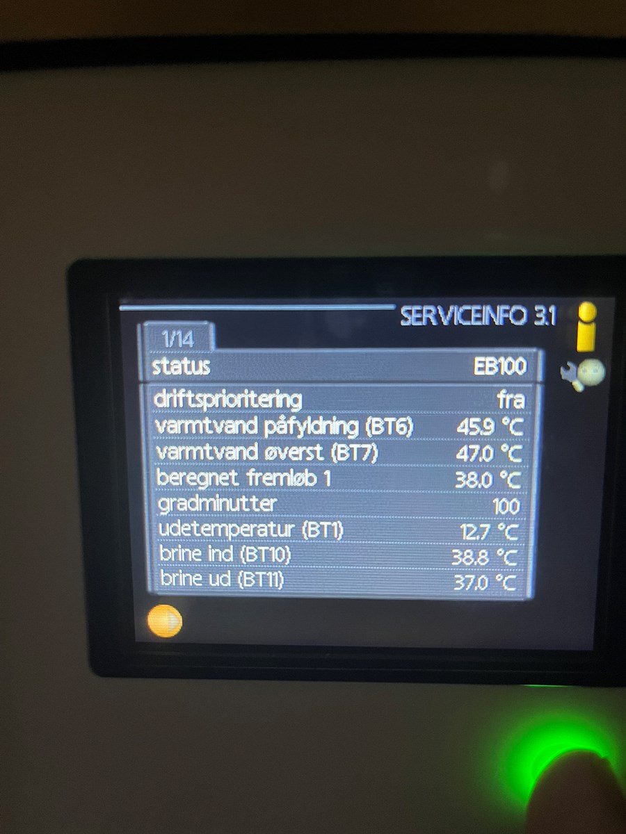

Vi oplever at vores varmepumpe ikke prioriterer varme.
Alle rum har gulvvarme og er kolde. Rumtermostaterne er indstillet til 27 grader, men intet sker.
Vedhæftet kan i se at:
- driftsprioritering konstant har værdi “fra”.
- gradminutter konstant står i værdi 100. (Har haft indstillet med meget lave negative værdier, hvorefter drift gik over til “varme”, men var hurtigt i værdi 100 igen og drift fra igen.
Nogen der ved hvad der foregår? Eller skal der mere information til for at løse problemet?

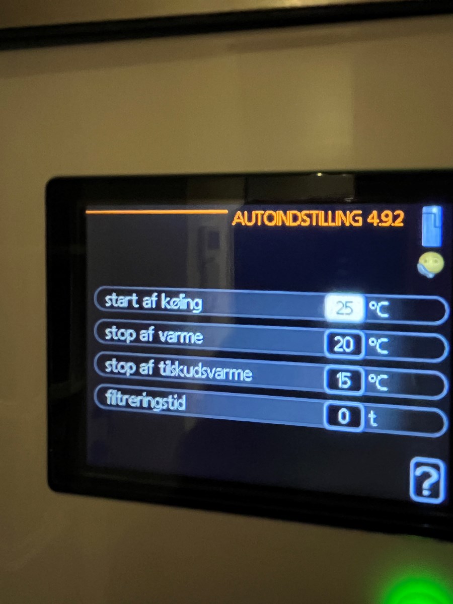

Vedr udetemperatur se seneste vedhæftet billede. “Stop af varme” har værdi 20 grader, så varme bør først stoppe der og derover.
Vedr kurve kan du se at den beregnede fremløb er 38 grader, så kurven bør derfor være fin.

Prøv at ændre de 20 grader til 25 grader - for tiden ligger udetemperaturen der omkring - så hvis udeføleren sidder i solen eller generelt varmt så er det ikke sikkert den kommer voer 20 grader.
På mit første billede viser den udetemperatur 12,7 grader, så det bør være ok.
Synes brinetemperaturen er også meget høj. Hvad betyder det?
