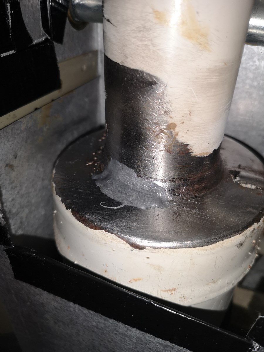

Jeg har en keddel, der er blevet utæt i svejsningen. Sidste år lykkedes det mig at reparere kedlen (midlertidigt, men det holdt hele vinteren), men nu kan jeg ikke huske, hvad jeg brugte, da jeg prøvede med 3 forskellige produkter, før det lykkedes. 🙄
Jeg troede, at det var dette produkt, men det virker ikke: https://www.jemogfix.dk/loctite-power-epoxy-metal/6120/9028459/
Er der nogen, der kan anbefale et produkt? Det skal jo både kunne holde til høj varme og den kølervæske, som er i kedlen.
Kedlen kan desværre ikke tages ud, men hvis der er nogen der kan anbefale en smed eller vvs'er på Amager, der vil kunne TIG svejse eller lodde på stedet, så kunne det også være en mulighed.
(Billedet er af min lapning med power epoxy, som ikke virker.)

Det vil altid være et problem at tætne på ydersiden når der er tryk på indersiden. Lige meget hvad du bruger, vil det have tildens til at slippe i overfladen, så jeg ville vælge at svejse.
