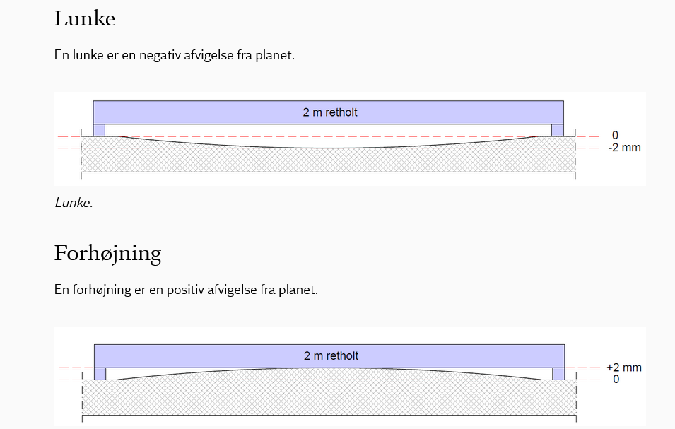

hej er der nogle der ved hvor præcis, sådan noget flydebeton kan lægges. og hvad er acceptabel niveauforskel. inden man evt. bør klage til det firma der har lagt det.

Hvor ujævnt er det da ?
Ofte skal de lige have en slibning for at fjerne de værste små ujævnheder..
Men eller max. + - 2 mm ​målt over 2 meter..
Efter en slibning for at tage toppene  kunne jeg nøjes med at bruge en sæk gulvspartel ved en lunke på gulvet (entreprenør som havde støbt gulvet fortalte mig på forhånd inden gulvet var tørt hvor det var galt). Resten overholdt de 2 mm så rigeligt.
Så det kan lægges ret pænt ud.
