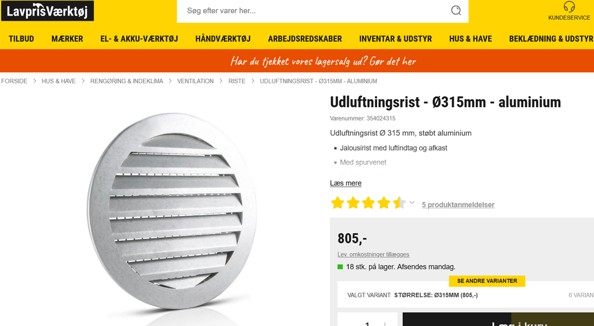

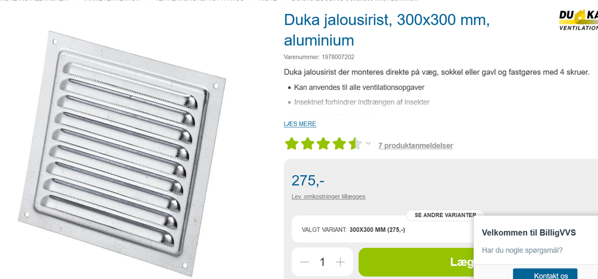

Måske det i virkeligheden bliver pænere, hvis du finder en passende rist og skruer på over hullet udvendigt?
Og så lukke hullet i ydermuren med gasbeton også..
Om du vælger en rund eller firkantet er ligegyldig.
