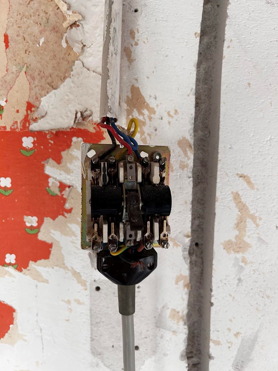

Den eksisterende vaskemaskine var tilsluttet i membrandåse,
Når vi tilslutter vores nye brugte maskiner er det kun vaskemaskine der virker.
Der kommer et ældre kraftstik ned fra loftet, 4 ledere ind og 3 ledere ud. ( Se billed )
Sort ind = blå ud.
Blå ind = brun ud.
Rød ind = Jord ud.
gul ind = ingenting ud.
3 lederen går så videre fra kraftstikket ned til en membrandåse hvor den gamle vaskemaskine er tilsluttet.
når vi tilslutter den nye/brugte vaskemaskine virker den fint, men kondenstørretumbleren gør ikke.
har vi købt katten i sækken mht. tumbleren, den er jo brugt ??
Er 100, klar over det er elektrikerarbejde, HAN ER BESTILT, til opsætning af ny gruppetavle, men han kan først komme om en lille måneds tid, kunne godt tænke mig at kunne tørre lidt tøj i mellemtiden.
Burde tumbleren ikke virke når den tilsluttes med samme tilslutning som vaskemaskinen, når vaskemaskinen virker. ??

Hvis du har tilsluttet vaskemaskine sammen med tørretumbleren tyder det jo på der er noget galt med tumblere.
Begge maskiner er vel til 230 volt, så prøv at tilslut tørretumbleren til en almindelig stikkontakt..
Der kunne jo også være der var sprungen en sikring, hvis der ikke er 2 aktive ledere i kontakten.
Sidder der ikke en sort ledning som ikke er tilsluttet i bunden af den ældre "kraft" afbryder?
Du kan teste om der er strøm i kontakten.
Vi går ud fra at sort er nul så lampens blå sættes på nederst til venstre. hvor sort er øverst
Lampens brune sættes til hvor gul er øverst, Der tændes og ser om pæren lyser.
Næste:
Stadig lampens blå til venstre
Og den brune flyttes hen til hvor blå er øverst. Der tændes og ser om pæren lyser.
Så ved du om strømmen er ok.
Jeg kan se en sort leder som ikke er tilsluttet under kontakten.
Denne monteres så i nederste klemme hvor gul er øverst
Så kan du montere tumbler i membrandåsen med lyseblå til lyseblå
Og brun til sort.
Det vil virke hvis tumbler virker.
Det er dog ikke en lovlig installation da kabel fra afbryder og ned til membrandåsen ikke er beregnet til fast installation og heller ikke er fastgjort.
